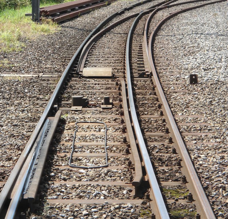

Abbartiene ad una tratta tramviaria...
Inizio di una tratta a doppio scartamento 1000-1435 a Bremgarten West. Lo scambio che separa i due scartamenti non ha parti mobili, e i treni a scartamento metrico viaggiano sui bordini Chissà a quale velocità].
Subito dopo un più classico scambio con due aghi e due cuori. Questa tratta dovrebbe perdere la rotaia per lo scartamento normale.

Ah, pensavo che la compenetrazione senza aghi di Tillig fosse una semplificazione modellistica per evitare le parti mobili, invece esiste veramente.
Quella in 1/87 l'ho avuta in mano perchè ho aiutato un amico ad aggiungere il metrico al normale al proprio plastico, che ha appunto un tratto in comune (inizialmente il plastico era a U, oggi ha circa una forma a E, il lato centrale contiene una tratta metrica).
