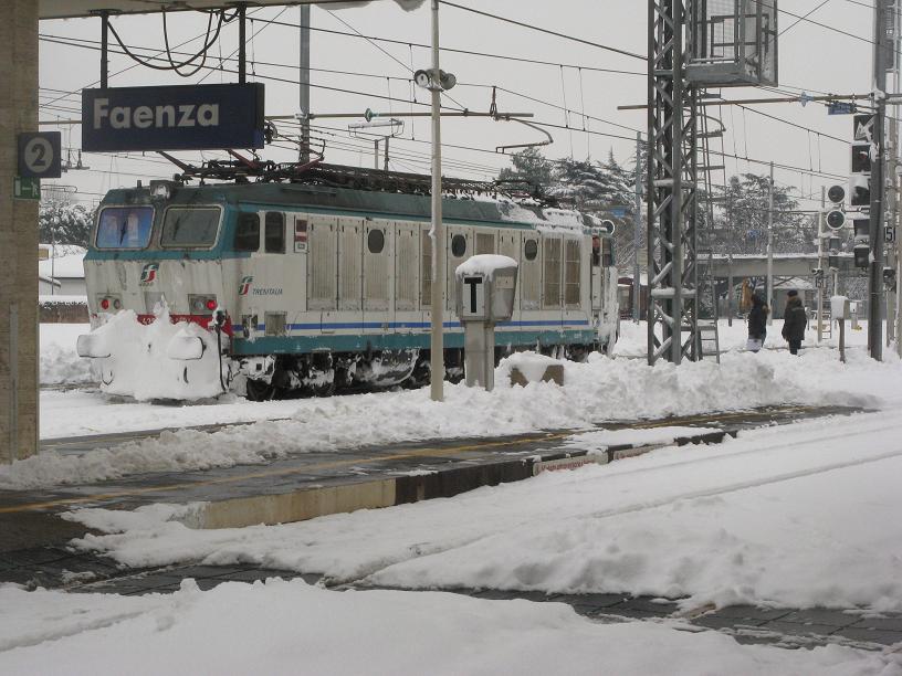

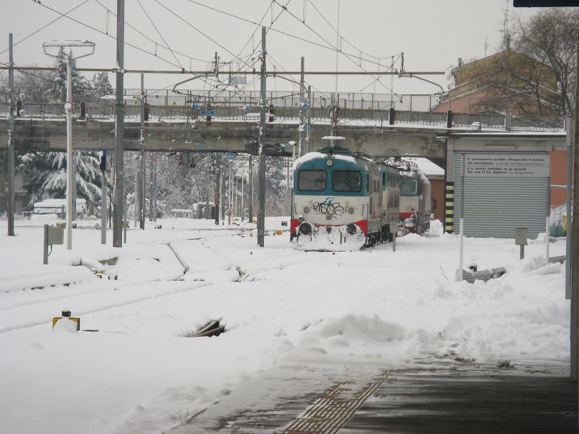

Alcune foto da Faenza.
Locomotive di soccorso, il giorno dopo.
Probabilmente quelle usate per soccorrere il 615.
Faenza 02-02-2012
Faenza 02-02-2012 locomotive di soccorso IMG_3637-ridimensionata.JPG [ 83.89 KiB | Osservato 7606 volte ]
Locomotiva sul binario di corsa verso Forlì, in attesa di via libera.
Notare l' altezza della neve sul piano del ferro.
A Faenza ha fatto circa 30..40 cm di neve, a Forlì quasi il doppio.
Quindi si può stimare che nel punto di fermata del IC615 ci fossero circa 60 cm di neve sopra il piano dl ferro.

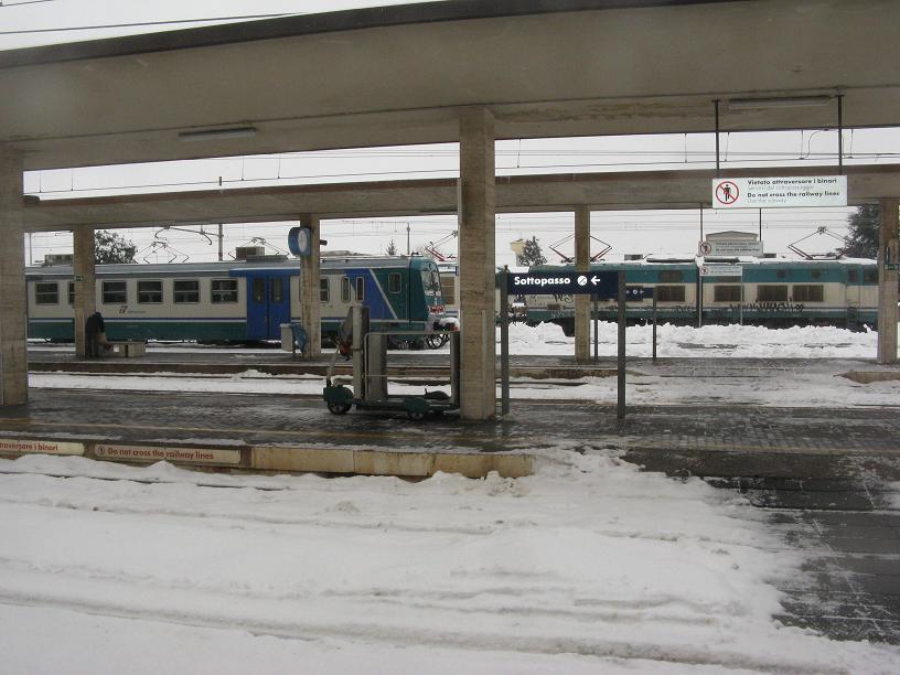

Tre locomotive con funzione raschiaghiaccio (presumo) : E656/5, E652(?), Exxx.
Tutte coi pantografi in presa.
Faenza 03-02-2012, foto brutta (ma anche le altre...)
Faenza 03-02-2012 locomotive raschiaghiaccio IMG_3640-ridimensionata.JPG [ 80.08 KiB | Osservato 7606 volte ]
Credo che, da quando ci sono gli striscianti in carbone, non si possano più usare striscianti in ferro per aumentare la funzione raschiaghiaccio.
