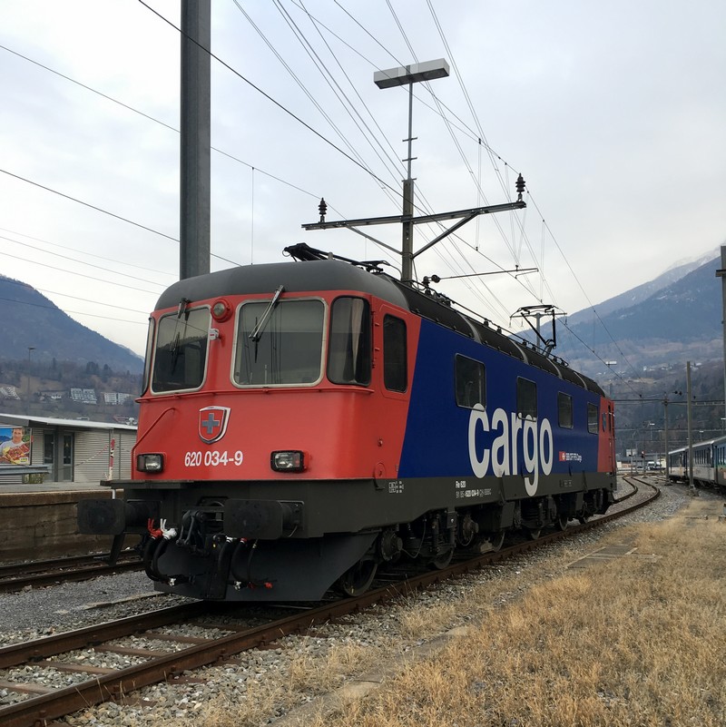

Messaggi: 4786
In svizzera ci sono 118 Re 460, consegnate nel 1994, quindi piu vecchie delle nostre E 402b.
Da 3 anni le FFS di Yverdon, con un investimento di 230 milioni di Frs, stanno praticamente ''sbudellando" tutte le macchine per rifarle a nuovo e garantire altri 20 anni e passa di onorato servizio alpino.
Peggio ancora se si parla delle Re 620, macchine piu vecchie dei nostri E 655 ancora manutentate come fossero nuove, la foto ritrae la 034 a briga lo scorso dicembre.
Non entro in merito di questioni economiche, ma perche' loro sono in grado di farlo e noi no?
saluti svizzeri
malte
