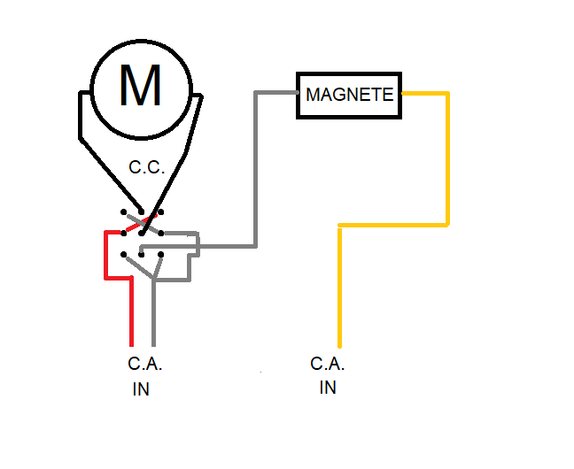

ciao grazie , ho cercato ma ...ho trovato solo il comando oppure sistemi digitali..per favore mi puoi indicare ?
purtroppo il comando è sigillato , non posso aprirlo senza romperlo...
COMANDO PIATTAFORMA.png [ 7.37 KiB | Osservato 3618 volte ]
ipotizzando di utilizzare un comando doppio a 6 contatti ....così potrebbe funzionare ??
grazie !!

perdonami ma non capisco una cosa se hai il comando per pilotare la piattaforma perché incasinarti così?
ciao , avrei necessità di non utilizzarlo per motivi di spazio....se fosse possibile costruire un'alternativa mi preferirei...

https://www.google.com/url?sa=i&source=images&cd=&ved=2ahUKEwi-_rmR59fgAhUI3qQKHbpiCewQjRx6BAgBEAQ&url=https%3A%2F%2Fwww.roco.cc%2Fdoc%2Fan%2F1%2Fde%2F8035900920.pdf&psig=AOvVaw2cW4L3ZCczuyEMzr7DCUqo&ust=1551215737797551
Prova a vedere se riesci ad aprire questo link.Qui trovi uno schema semplice di collegamento alla piattaforma che puoi sostituire con dei pulsanti. Devi fare delle prove io non riesco ad aiutarti fisicamente perché la mia non è collegata anzi non è nemmeno montata.ùCiao

devi guardare la pagina 3 avevo copiato solo quella ma ci sono venute tutte le pagine d'istruzione. Non riesco a fare le prove ma penso che si possa sostituire il comando con due pulsanti uno per ogni direzione.
