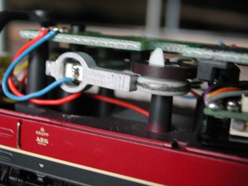

Che io sappia, il pantografo motorizzato con un piezo lo ha fatto solo Märklin su una 103 DB nel 2003.
DSCN2239.JPG [ 41.32 KiB | Osservato 2344 volte ]
