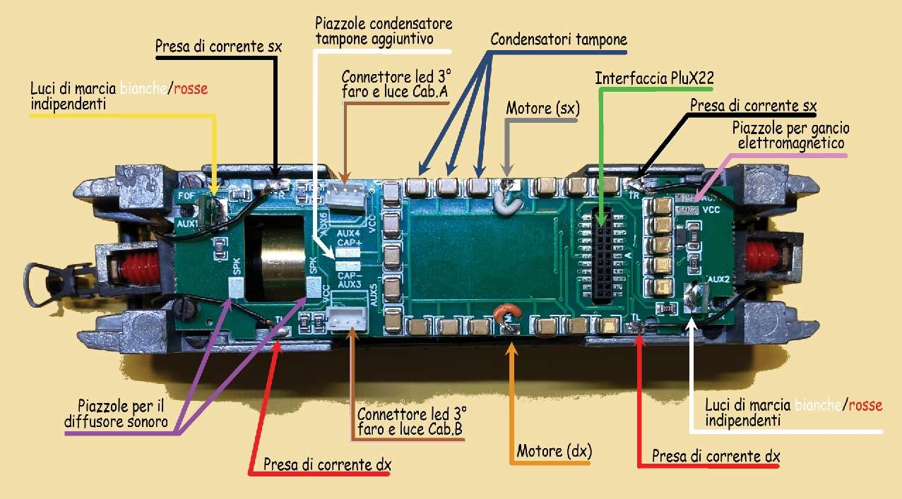

In effetti, anche per altri motivi, insieme ad un amico, abbiamo rifatto la pcb delle D.345 Roco con motore piccolo per beneficiare di tutte le uscite di un PluX22 e abbiamo anche aggiunto dei condensatori tampone. Tutte le uscite sono indipendenti.
2022-07-21_134635.jpg [ 113.12 KiB | Osservato 2383 volte ]

ciao, l'avete fatta voi? complimenti ottimo lavoro e ben pulito con il concetto di rendere tutto indipendente, buono a sapersi, per ora non ho una 345 che può ospitare la PBC, ma se sarà vi chiederò lumi. ciao e grazie
