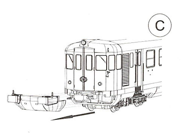

Ciao a tutti, non riesco a togliere la carena di una ALn 773 di Os.Kar, ho cercato nel forum prima di scrivere ma non ho trovato la soluzione.
Le stringatissime istruzioni dicono di tirare vedere anche allegato.
Ho provato a tirare ma non si muove nulla, ho provato con una lama sottilissima a forzare sulla linea di separazione sulla "pancia" del modello, non si muove nulla.
Se qualcuno di voi ha effettivamente tolto la carena e sa indicarmi come agire senza distruggere tutto, mi farebbe un grande favore, molto probabilmente sono imbranato.
Grazie!
carena 773.jpg [ 145.43 KiB | Osservato 3111 volte ]

Io ho montato il soffietto sulla 773 3537 che era stata consegnata con entrambe le testate chiuse e, mi sembra, avessi rimosso anche la carena inferiore. Procurati una plastica tipo carta telefonica o bancomat vecchio e taglia dei listelli, poi li infili nella fessura sottostante e li ruoti lentamente per cercare di smuovere il pezzo. Non è, comunque, un'operazione priva di rischi, data la fragilità della plastica...

devi fare con scheda telefonica/plastcard e sfilare via i dentini poco per volta. le schede vanno messe su entrambi i lati contemporaneamente.
il problema e' sulle 772, una volta aperte, se non si mette un collante blando (io uso il trasparente acrilico), restano fessurate.

Ciao a tutti, ho letto le vostre risposte ma il problema per me resta, non riesco in nessun modo a togliere la carena della Os.Kar art. 2032 ALn 773.3527 ne da una parte ne dall'altra.
Ho seguito il consiglio di inserire una carta di credito sulla linea di separazione, anche forzando non si muove.
Forse è stata fissata con un minimo di colla...?
Non capisco come si faccia a passare semplicemente da una configurazione all'altra in quanto il pezzo principale, la carena, non si muove.
Del resto forniscono nella confezione tutti i componenti per configurare l'automotrice come singola o accoppiata, ma come si fa?
Molto probabilmente sono io che non sono capace, per questo ho chiesto chiarimenti prima di forzare e magari spaccare qualcosa.
Spero che qualcuno più esperto di me abbia fatto queste prove e mi dia una "dritta"

non forzare , mai forzare. se non sei sicuro, consiglio da amico del forum modellista, aspetta.
