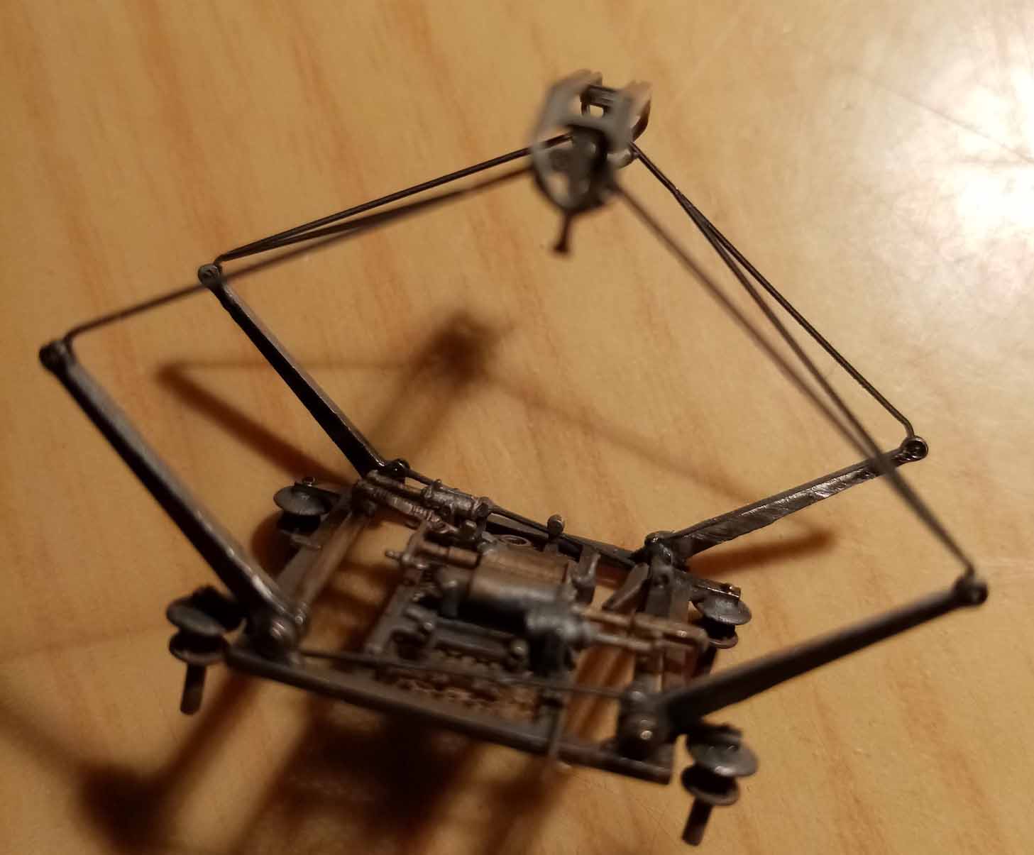

Buongiorno a tutti.
Voglio migliorare la riproduzione del pantografo ETR 460 P Rivarossi. Non riesco a trovare un foto nei libri o su Internet. Notazione per sapere come potrei riprodurre la base del pantografo. Magari qualcuno di voi potrebbe illuminarmi?
Grazie in anticipo!

Ecco alcune foto del pantografo 52AV che ho assemblato qualche tempo fa lper il mio Etr480 Lima... un mix di microfusioni e fotoincisioni in alpacca e acciaio..ancora da completare con le micromolle..
52AV.2.jpg [ 72.13 KiB | Osservato 483 volte ]
52AV.4.jpg [ 95.72 KiB | Osservato 483 volte ]
52AV.3.jpg [ 41.18 KiB | Osservato 483 volte ]
52AV.1.jpg [ 82.95 KiB | Osservato 483 volte ]

Ciao Tigrotto,
lavoro molto bello! Ne prendo atto, per imitarti. Ma è per il pantografo 1500V della versione che circola in Francia che è più complicato. In particolare saper rappresentare la base.

.. Lo so. Infatti me ne tengo alla larga..
