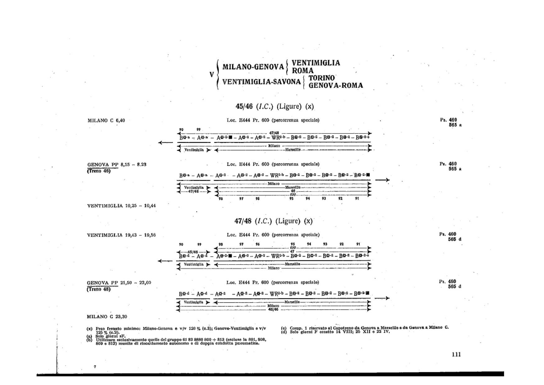

Come già specificato da altri è una ex CIWL tipo 1925 "Pistoiesi", senza logo CIWL sulle fiancate.
Nei miei .pdf ho scovato la pagina che allego sull'IC "Ligure", in cui è addirittura specificato di quale sottogruppo delle ristoranti in questione doveva fare far parte quella prescritta per tale composizione.
La carrozza non è ancora fra quelle uscite in questi giorni da ACME ma si potrebbe partire da quella senza logo delle SNCB e cambiare alcune marcature (credo che le faccia, tra gli altri, Michele Sacco).
NB: il simbolo che trovate in apice alle altre carrozze sta a significare che si tratta di tipo X climatizzate.
