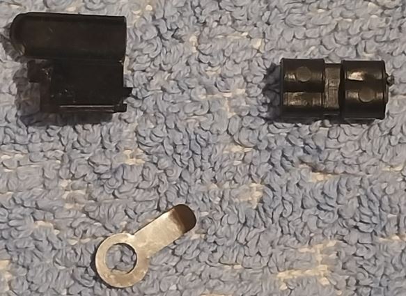

Buonasera ho smontato la locomotrice in oggetto, purtroppo non sono stato attento a fare delle foto pre smontaggio. Mi sono avanzati questi particolari. Gentilmente potete aiutarmi con una foto a indicarmi dove vanno. Grazie in anticipo. Vi allego foto pezzi.
Grazie in anticipo agli amici che mi aiuteranno.
Commento file: ECCO LA FOTO DEI PEZZI CHE MI AVANZANO !!
141R_PEZZI3.JPG [ 56.15 KiB | Osservato 2084 volte ]

Salve.
Dimenticanze non gravi perché sono particolari di completamento.
La lamella va posta sopra il carrellino sotto la cabina. Nel foro deve passare la vite di attacco del carrellino stesso. Avrebbe la funzione di molla.
Gli altri due particolari vanno posti sopra il pancone frontale. Più esattamente subito dopo il fanale frontale destro. Il più piccolo dietro, il più grande davanti. Ci dovrebbero comunque essere sul pancone dei forellini per inserire i loro perni di fissaggio. Dovrebbe essere
la pompa dell'olio (il particolare oblungo) e la sua carena (il particolare più grosso).

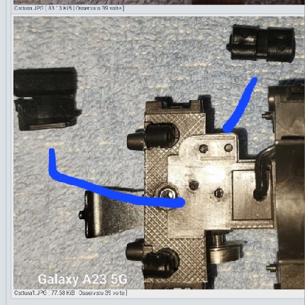

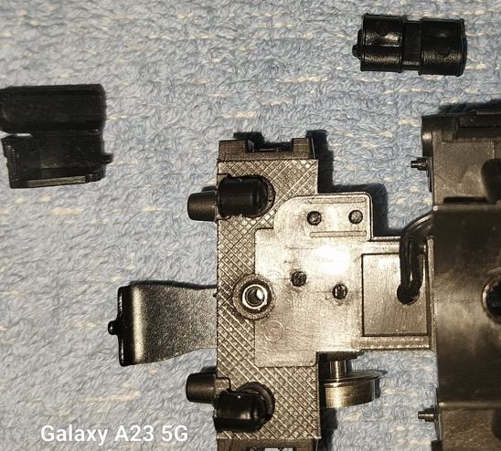

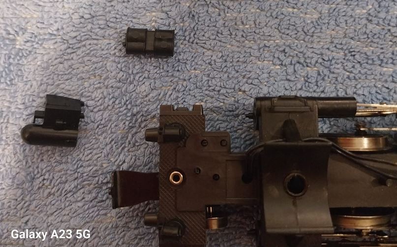

Ciao Riccardo seguendo i tuoi preziosi suggerimenti non sono riuscito a capire dove fanno questi 2 pezzi. Ti allego delle foto gentilmente con una freccia potresti indicarmi dove vanno. Grazie mille.
Cattura.JPG [ 83.13 KiB | Osservato 1623 volte ]
Cattura1.JPG [ 77.58 KiB | Osservato 1623 volte ]
 Oggetto del messaggio: Re: Lima 141R MIKADO smontaggio e rimontaggio CODICE LIMA 30
MessaggioInviato: mercoledì 9 ottobre 2024, 22:09
Messaggi: 1086
Salve.
I due perni dell'elemento più piccolo vanno inseriti nei due forellini a destra, quelli dell'elemento più grande nei due forellini a sinistra, come indicato nella foto. Ovviamente se i rispettivi perni si sono conservati.
Saluti,
