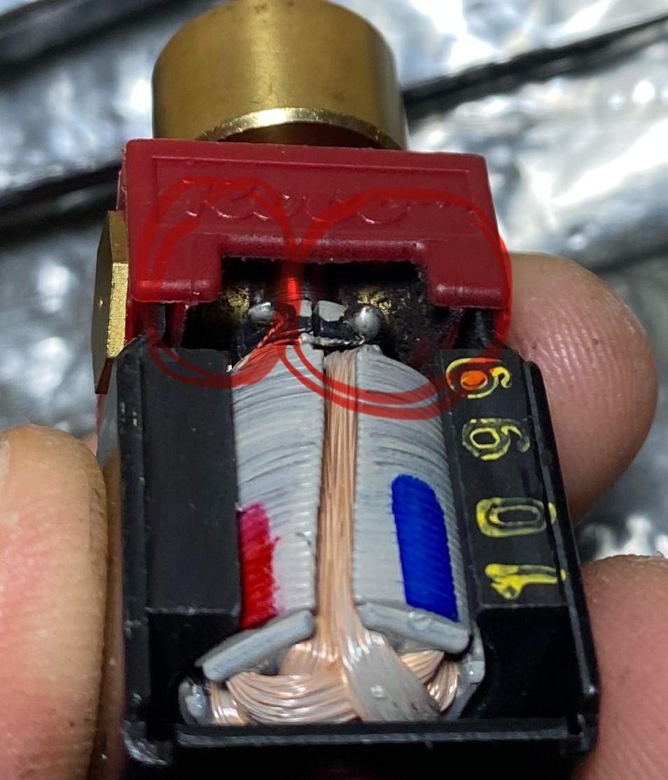

Non essendo pratico di tester, ho cominciato smontando la macchina, effettivamente sulla parte dove strusciano i carboncini, ci sono dei residui sospetti come da foto, comincio con il pulire quella parte?
IMG_3028.jpeg [ 267 KiB | Osservato 3803 volte ]

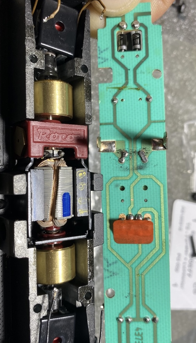

Alta foto del motore e Pcb
IMG_3026.jpeg [ 250.41 KiB | Osservato 3802 volte ]

Si! inizia a pulire tutti i residui dei carboncini come suggerito da Zampa ed assicurati che il collettore sia ben pulito. Poi riprova il motore.

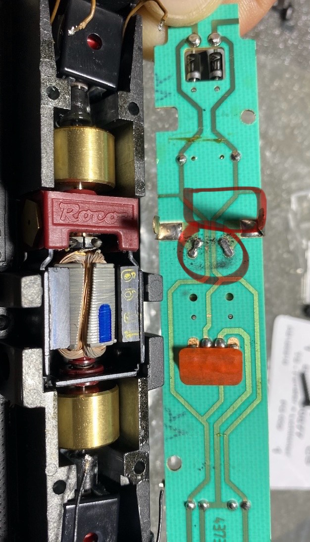

Hai notato che ci sono segni di sfiammata sul PCB? mi pare dove fa contatto il motore...
Per il discorso del collettore sporco vale la prova ottica: mandando il motore a vuoto e a 3/4 della manetta se sul collettore vedi luci arancioni è lo sporco che fa corto e diventa incandescente. Se invece vedi solo piccole scintille blu è tutto ok: normali scintille di apertura del contatto spazzola collettore.

La locomotiva la comprai nuova tanto tempo fa, ma ha sempre funzionato bene!
Era da tanto che non la usavo, magari l’inutilizzo ha creato degli ossidi ?? Che hanno fatto incollare le spazzole
Per quanto riguarda il Pcb, non ci sono sfiammate, il nero che si vede nel cerchio è un’ombra
Mentre la macchia nera nel riquadro è polvere delle spazzole ( che ho provveduto a ripulire)
