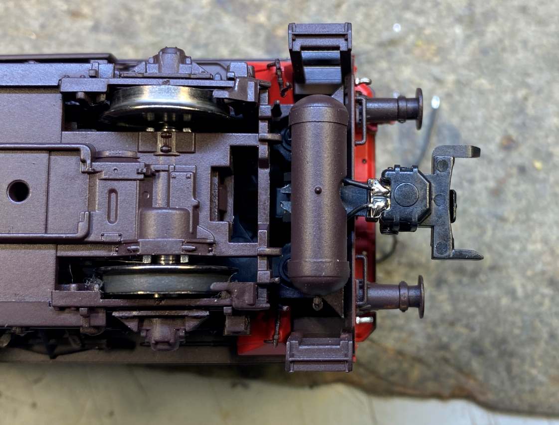

Ho installato, configurato e provato il gancio elettromagnetico ESU su una PIKO D.141.
Funziona sia con i ganci universali Roco sia con quelli ad occhiello.
Di seguito: le le foto del gancio (da sotto) e dei due collegamenti sulla pcb di PIKO (positivo e Aux5) e i link dei due filmati della prova di sgancio (universali Roco e occhiello).
Roberto

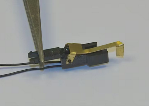

E quelli della foto, per i ganci corti Roco? Per chi li ha provati, funzionano bene?

Se non sbaglio quelli in foto sono i krois con i quali ho avuto sempre esperienze insoddisfacenti, qualunque versione (varie digitalizzazioni fatte per altri).
Personalmente e finora trovo i roco universali i più affidabili.
Il mio consiglio è di mettere in conto un investimento per la sperimentazione ovvero il primo gancio digitale "non è per sempre"!!!
