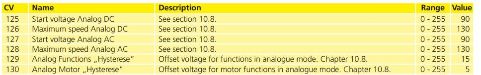

Prova a leggere la CV126 che regola la velocità max in analogico

è proprio ciò che ho fatto senza esito. Era a 130 e l'ho provata a 250, 255, ... inutilmente

Guarda la CV53
Per la CV126 anche se metti 250 non può salire oltre la tensione sui binari meno qualche mezzo V di caduta

E poi se è bassa prova a portarla a 130
dopo di che se non cambia nulla fatevi sostituire il decoder
