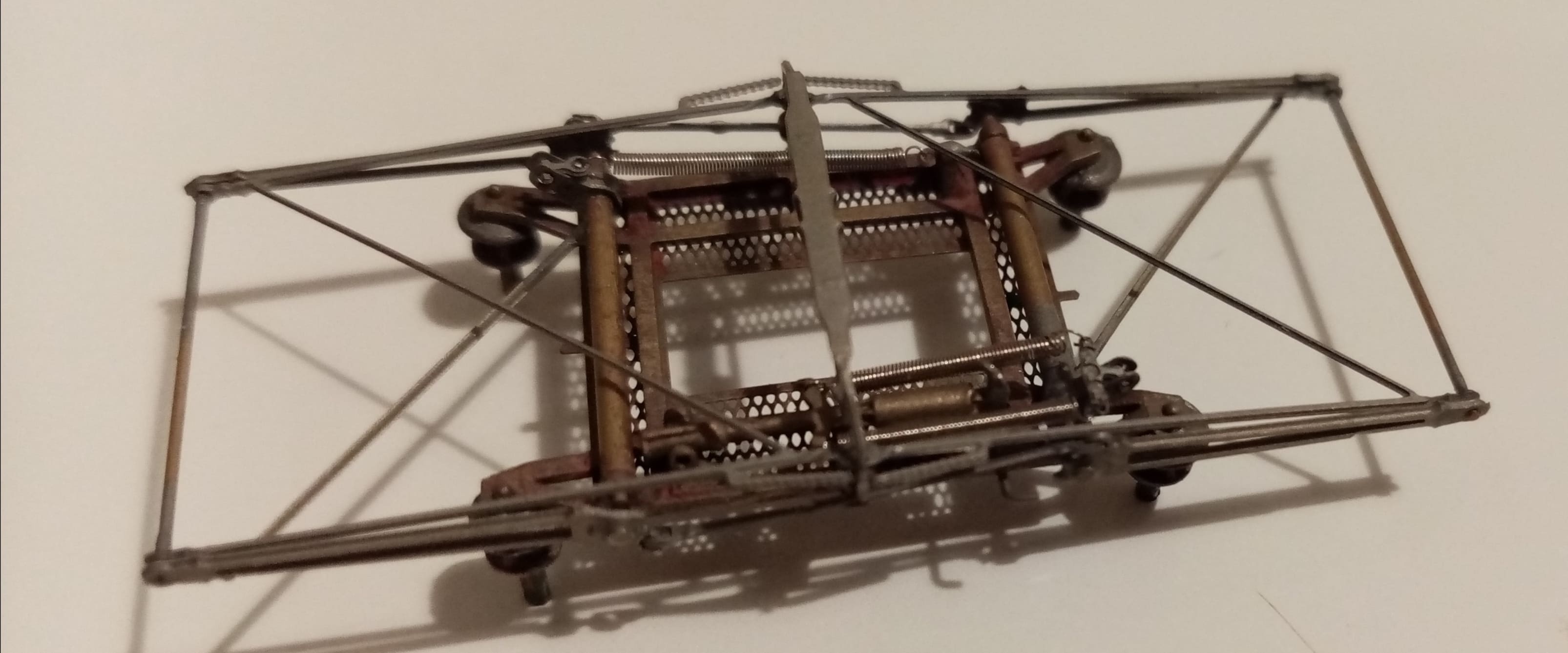

Che io sappia il 42LR in kit non fa nessuno ora, anche perchè ci sono buoni pantografi commerciali, come ad esempio il 42LR prodotto da ultimo da Oskar.
Anni fa il 42LR me lo sono autoprodotto per uso personale (ma come volevo io non apprezzando nessuna riproduzione artigianale/industriale). Poi in quantità limitatissime li ho anche venduti, ma ora non ho più nulla.
Ecco un immagine del mio 42LR (da verniciare) in posizione chiusa. È realizzato con telaio eisolatori in microfusione di ottone, fotoincisioni in rame al berillio, alpacca e acciaio per la sovrastuttura, reticella in bronzo da 0,1mm e micromolle fatte realizzare appositamente.
Veramente spettacolare! Bravissimo
