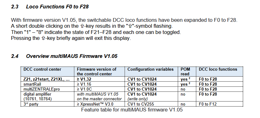

estratto dalla documentazione Roco
Immagine 2026-06-25 113337.png [ 43.62 KiB | Osservato 231 volte ]

A posto grazie! Il mio errore è stato aggiornare il multimaus alla versione 2.0 (di solito quella numericamente più alta è sempre l'ultima versione consigliata invece in questo caso è specifica per la sola z21) mentre è sufficiente aggiornare il multimaus alla versione 1.05. Tra l'altro il mio multimaus aveva già questa versione quindi significa che il proprietario precedente l'aveva già aggiornato. A questo punto conviene che maxnalesso controlla sul suo multimaus che versione ha. Potrebbe già avere la 1.05 e in caso contrario deve fare il procedimento scritto da morenji.
