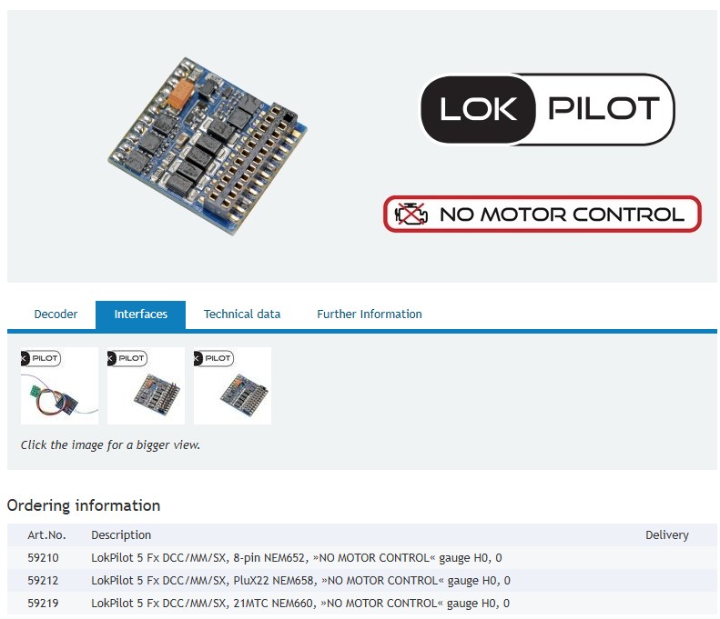

Utilizzo questa vecchia discussione senza aprirne un'altra. Cercando in giro in rete noto che da tempo esistono decoder Esu loksound funzioni senza la gestione del motore con attacco 8 poli e 21mtc (utili in caso di sonorizzazione di macchine folli agganciate a macchine motorizzate ed avere un doppio sound). Non trovo da nessuna parte invece i decoder Esu loksound funzioni con attacco plux22 ma solo quelli normali con gestione del motore. Qualcuno sa se esistono? In caso che codice hanno? Oppure non sono stati ancora inventati?

Tipo il 59212?

No il 59212 è solo un decoder funzioni normale. Io parlo di un decoder funzioni sound! Tipo il 58210 o il 58219 però con attacco plux22. Non esiste?

Sul sito ESU non lo vedo, quindi sembra di no.
Ma magari sbaglio e qualcuno ne sa più di me.
