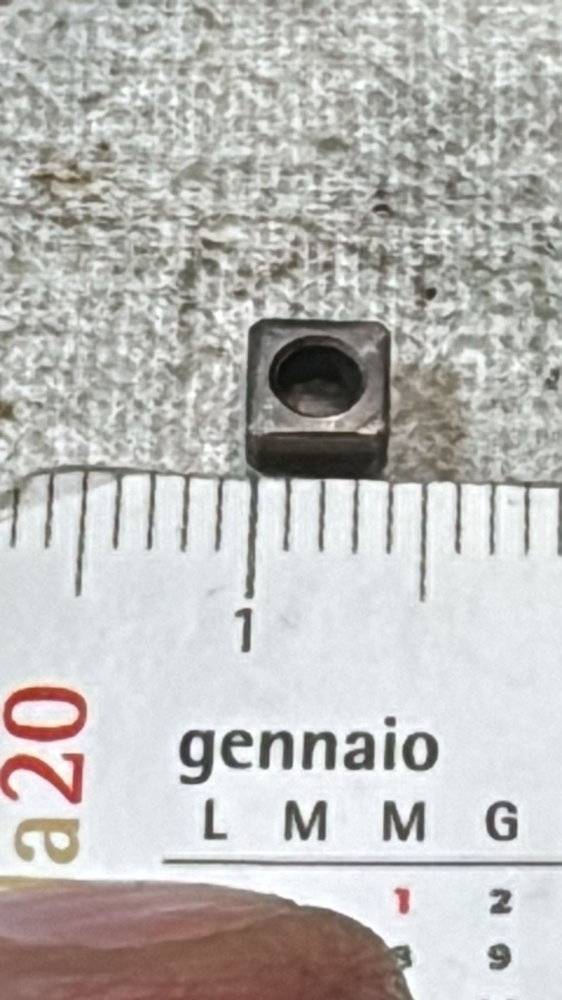

Si è risolto il problema dei cigolii di alcune delle articolate hrr ,lima model, etc...
Ho seguito la produzione di boccole in bronzo da sostuire rispetto a quelle di materiale scadente presenti sull albero della vite senza fine sulla parte alta della cascata..cigolio scomparso...
In settimana vi informo su dove reperirle , il costo e qualora vi interessasse la sostituzione fatta da terzi
molto bene Claudio , sono inteesato grazie
io resto stupito dal silenzio delle ditta a riguardo :
un appassionato , per quanto competente e con conoscenze , riesce in 4 mesi dal primo messaggio a proporre un ricambio ,
mentre la ditta che ha in casa il pezzo che utilizza ancora per i suoi recenti modelli 645 646 655 656 .. non fa dice ne fa nulla per proporre un ricambio

Ecco in foto le boccole su misura per sostituirle nelle articolate Hornby, sono in BRONZO , non in ottone e lo stridio scomprare.
A breve vi fornirò anche gli estremi per dove trovarle , non le distribuisco io...

Claudio , ci vorrebbe un tutorial per mostrare come procedere alla sostituzione
grazie

Acquistai la E646 157 usata, articolo HR2771 (se non erro) e quando mi arrivò presentava un cigolio assordante in una sola direzione.
Essendo un modello abbastanza recente, anche se ha 6 anni, ed usato pochissimo (si vedeva...) non me lo aspettavo questo brutto rumore sinistro.
Fortuna vuole che per me non è un problema smontare e rimontare i modelli, anzi, mi piace proprio.
Ingrassata ed oliata a dovere il rumore sparisce, ma poi? Potrebbe sempre ripresentarsi nel tempo.
Claudio facci sapere dove trovarli che mi interessa pure a me per alcuni modelli, grazie!

Nelle parti meccaniche il cigolio fa parte dell attrito tra parti metalliche ed è sempre sintomo di cattiva o mancata manutenzione oltre al fatto di utilizzare materiali più o meno nobili.

Queste sono le boccole montate da Hrr...come vedi sono di ferraccio e se fai girare un alberino di acciao li dentro , hai voglia di ingrassare e smontare...tenderà sempre a produrre materiale polverizzato e la manutenzione sarà per forza di cose accorciata...sempre che si utilizzi il modello...
