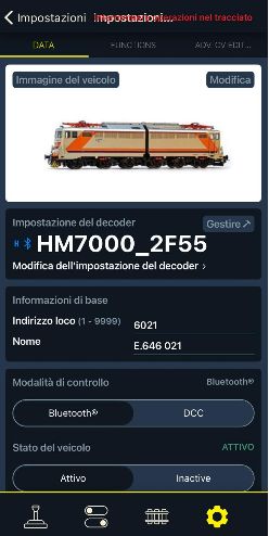

Io ho installato di recente un HM7000 su una E.646 Rivarossi, acquistata analogica e non ho avuto il minimo problema.
Servono 30 secondi per collegare il decoder allo smsrtphone, poi servono 12-15 minuti per scaricare il profilo, che include i dati per il suono.

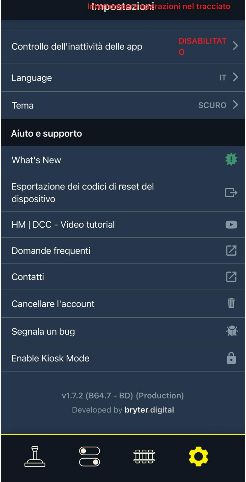

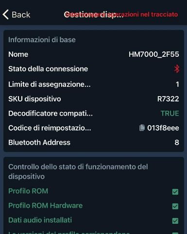

Dopo di che il codice di reset lo puoi trovare nella schermata delle informazioni di base (seconda immagine) accessibile premendo, in modalità edit (impostazioni locomotiva), il pulsante "Gestire " appena sotto l'immagine a dx (prima immagine) oppure la si può esportare dalla sezione Aiuto e supporto (terza immagine).
La modalità di controllo è appena sotto le informazioni di base dove ci sono il nome e l'indirizzo della loco (vedi prima immagine)

Quando esce di fabbrica l'HM7000 è settato per il DCC.
Se lu installi su una loco risponde in digitale al solito indirizzo 3.
Quando lo colleghi tramite app, con lo smartphone o con un tablet e installi un profilo e importi la mappa delle funzioni la configurazione commuta su Bluetooth.
Per riportarlo in DCC la cosa più semplice è agire con la Modalità di controllo.
Io metto la locomotiva sul plastico e la faccio girare in DCC, poi se, ad esempio, non mi piace l'inerzia in frenata (troppo corta), tramite l'app commuto il controllo su Bluetooth (e la loco sul plastico si ferma), entro in modifica e allungo la barra della decelerazione (o aumento il valore della CV4); dopodiche sempre tramite app ricommuto il controllo su DCC e la loco sul plastico riparte avendo la frenata allungata.
Ci vuole più tempo a descriverlo che a farlo.
