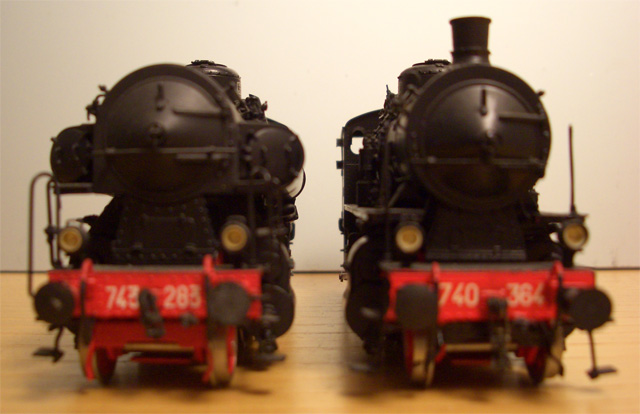

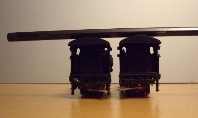

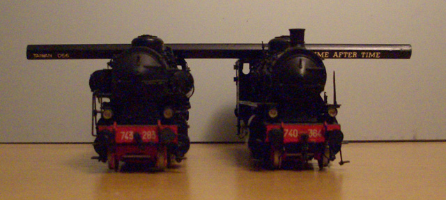

Incredibile ! non ci avevo mai fatto caso :(
Messe fianco a fianco la 740 e la 743 le caldaie hanno esattamente la stessa altezza sul piano del ferro; e' la cabina della 743 che e' piu' bassa e con una curvatura diversa di quella della 740 ! Ma come gli e' venuto in mente ?
La caldaia della 741 e' giustamente piu' alta e la cabina e' identica a quella della 740.
Qui vi do un'idea pratica di quanto esposto
Boh :!:
