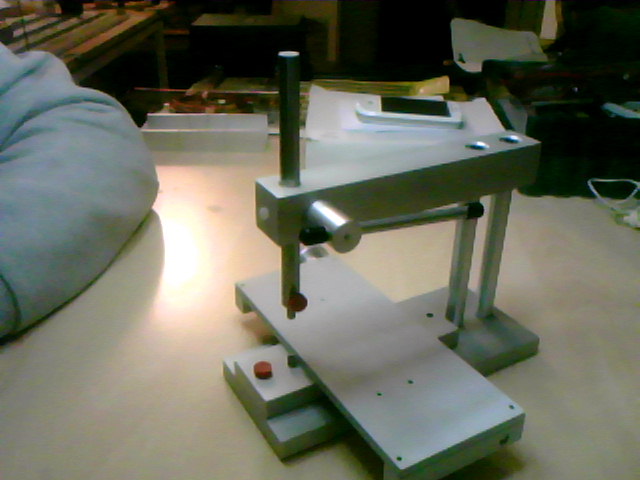

Approfittando del dollaro debole, al costo di pochi fogli di rivetti mi sono comprato questa pressetta per farmeli da solo
Maggiori informazioni su
http://www.micromark.com/PRESS-IT-PRECISION-ARBORandPUNCH-PRESS,9309.html

Per Alessandro :
come puoi vedere dalla foto ripresa sulla mia scrivania altre alla pressa vera e propria ho preso la tavola mobile
Item # 83540
EMBOSS-IT MODEL RIVET SIMULATOR
e poi i vari accessori
Item # 83707
RIVET EMBOSSING SET FOR EMBOSS-IT MODEL RIVET SIMULATOR
Rivet Forming Set includes cone tip, plus .018, .026, .033, .041 and .050 inch rivet diameter punches and dies.
Item # 83708
9-PC. TOOLING SET FOR PRESS-IT PRECISION ARBOR /PUNCH PRESS
9-piece Tooling Set for Press-It includes 1/16 inch tip; bored cone for pointed axles; 3/16 inch blank; oversize 1/2 inch O.D. tip; center punch tip;...
Item # 83709
9-PC. HOLE PUNCH SET FOR PRESS-IT PRECISION ARBOR/PUNCH PRESS
9-piece Hole Punch Set for Press-It includes one punch and one die in each of the following inch sizes: 1/16, 5/64, 3/32, and 1/8, plus adapter...
Molto comodo l'accessorio per estrarre gli ingranaggi.
Antonello

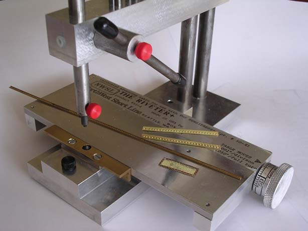

Possiedo la Sensipres + il Riveter da almeno 5 anni, ormai la considero insostituibile. Con il tempo ho apportato alcune sempici modifiche alla tavola per renderla più funzionale e rispondente alle mie esigenze. Ho inoltre acquistato un secondo set di punzoni per modificarli e permettermi di utilizzarli anche per rivettature interne ai profilati in ottone a "U".

Ciao, Ennio.
Sono curioso sulle modifiche che hai fatto: per esempio a che cosa serve quella squadretta ad L ? a tenere in piano
il pezzo durante la pressatura ?
Grazie in anticipo, Antonello
 Oggetto del messaggio: Re: rivetti
MessaggioInviato: sabato 27 febbraio 2010, 11:01
Messaggi: 890
Località: Novate Milanese
Ciao Antonello. il profilato ad "L" in ottone ha una triplice valenza:
1) esattamente quello che hai supposto tu, visto che i punzoni sono esterni alla tavola
2) serve per rendere meno "ballerina" la tavola (a mio avviso le due guide d'origine non sono sufficenti)
3) mi serve come supporto per dei "tools" che ho costruito per rivettare bandine e profilati che hanno ovviamente spessori ridotti (vedi foto). Ne ho costruiti diversi a seconda del profilato da lavorare, sono sembre costruiti con un'altro profilato ad "U" ed un piccolo riscontro mobile fatto con del filo d'ottone crudo che serve per eseguire i rivetti sempre alla stessa distanza. Il tutto è poi serrato alla squadretta con due pinzette autobloccanti.
Sperando di essere stato chiaro ti auguro un buon week-end.
