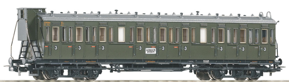

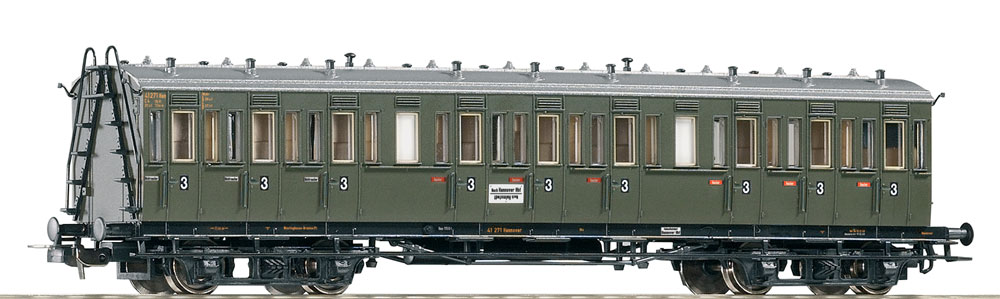

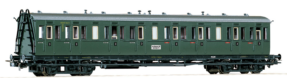

Salve a tutti.
Vorrei abbinare alle tre carrozze a sportelli prussiane di Brawa (codice 45253-45254-45255) altre carrozze a sportelli, sempre epoca IIIa, per fare un convoglio con una br38.
O acquisto altre tre carrozze uguali di Brawa (più di 270 euro + spedizione!) oppure avrei pensato alle seguenti di Piko di cui riporto le foto: lo so che sono sassoni, ma dopo la seconda guerra mondiale presumo non si facessero tanti problemi, vista la penuria di mezzi.
Me le consigliate? Presumo nella mia ignoranza che siano inferiori alle Brawa per i dettagli (lo spero almeno per la differenza di costo, altrimenti sono stato un pi..a a comprarle), ma su un plastico si nota molto? Sotto il profilo "storico", posso mischiarle alle Brawa o è un errore?
Grazie per ogni consiglio.
Saluti.
Michele
53211 sassone.jpg [ 67.82 KiB | Osservato 1499 volte ]
53210 sassone.jpg [ 70.67 KiB | Osservato 1499 volte ]
53003 sassone.jpg [ 63.25 KiB | Osservato 1499 volte ]
53002 sassone.jpg [ 70.04 KiB | Osservato 1499 volte ]

Non ti so consigliare sull'aspetto storico, anche se presumo che dopo l'unificazione nelle DRG si possano essere mischiate tranquillamente prussiane e sassoni. Sull'inferorità rispetto alle BRAWA, avendocele entrambe, si più che altro le BRAWA hanno i dettagli più fini (mancorrenti più fini ad esempio), ma queste della PIKO non sono fatte male. La differenza c'è ma non così abissale. Forse come livello di dettaglio si abbinano meglio con le Fleischmann ugualmente spartane ed entrambe sono molto meno delicate delle BRAWA, cosa da non sottovalutare, specie se le usi di frequente.

Le Fleischmann non posso abbinarle (correggetemi se sbaglio) perché sono in versione post 1956, quindi dopo la soppressione della terza classe e, mi pare, di un verde diverso da quello di epoca IIIa.
Per il prezzo: oscillano tra i 30 e i 40 euro, dove le ho viste.

Arrivate!
Sinceramente la maggiore differenza rispetto a Brawa... è il costo! I 60 euro in più a carrozza non riesco a vederli tradotti in qualcosa di altrettanto marcato (dettagli, tamponografie...)!
Peccato per i mancorrenti, che sembravano riportati nelle foto ed invece sono stampati.
Domanda: il tetto delle 53210 e 53211 è scuro, quasi nero, e rispetto a quello delle altre due e in composizione si nota parecchio, anche vicino alle Brawa. Cosa consigliate? Colorarle? Con cosa?
Grazie.

Guarda ho carrozze DRG di vari tipi e questa dei tetti o scuri o alluminio, anche tra carrozze simili è una costante. Probabilmente rispecchia la realtà dove la situazione non era uniforme.

Grazie Miura per la precisazione. Vorrà dire che per ora non li tocco.
Tanto, se proprio cambierò colore, sarà solo per invecchiarle ed allora anche i tetti "argento" spariranno...
