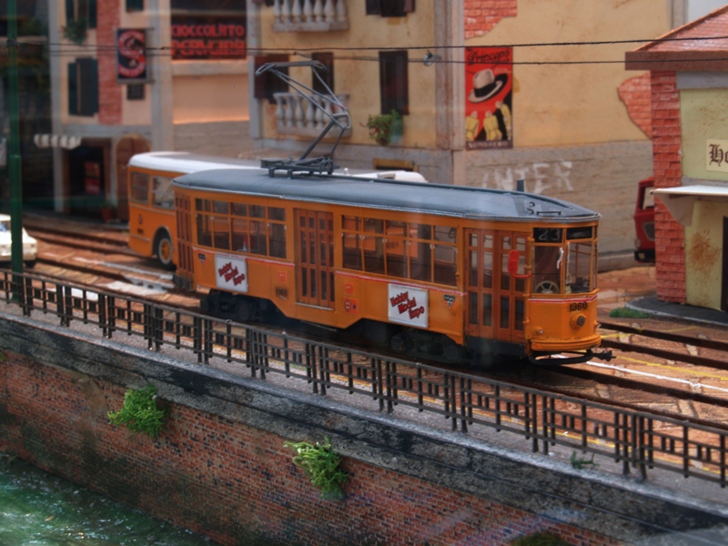

Ecco due foto; altre foto, comprese quelle che descrivono le varie fasi costruttive, sono nel thread Costruzione di un tram modello 1928 di Milano in ottone (e sul [url=http://www.artemodellismo.it/menù%20treni.htm]sito di Gianni Lauricella[/url])
Primo prototipo: versione attuale sul diorama di N3C a Novegro
Commento file: Versione attuale nel diorama di N3C a Novegro
P9245569.JPG [ 249.71 KiB | Osservato 591 volte ]
Secondo prototipo: versione anni '70
Commento file: Versione anni '70
PB226115.jpg [ 91.79 KiB | Osservato 591 volte ]

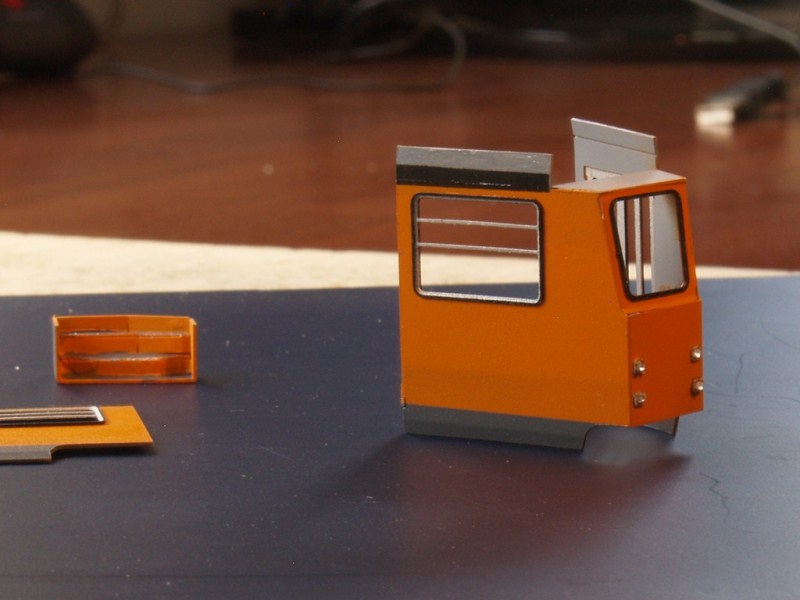

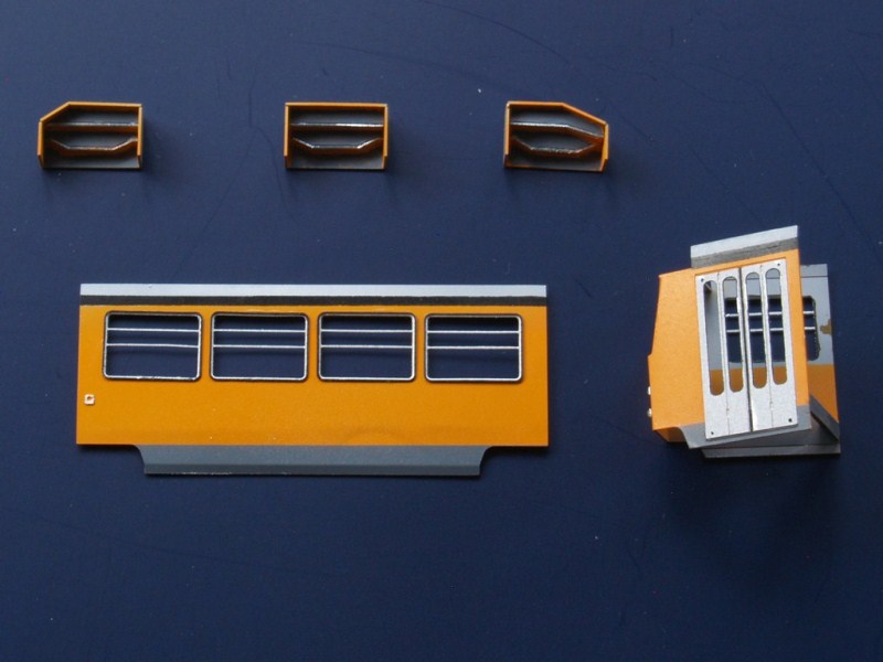

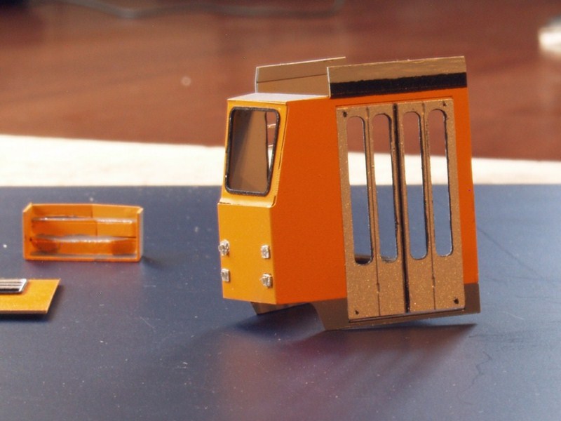

Ho già messo queste foto nel thread "Che state facendo?", ma forse è più indicato inserirle qui.
Si tratta di alcune prove per la realizzazione, sempre in H0, del tram della serie 4900 dell'ATM di Milano, noto anche come jumbotram. Ho approfittato dello spazio che avevo su alcune lastre per verificare la correttezza/fattibilità di alcuni pezzi e per identificare la soluzione migliore per porte e finestrini (le cornici dei 4 finestrini della fiancata sono leggermente diverse fra loro da un punto di vista dell'assemblaggio).
Carlo
P2196268.JPG [ 78.46 KiB | Osservato 410 volte ]
P2196270.JPG [ 74.29 KiB | Osservato 410 volte ]
P2196271.JPG [ 83.19 KiB | Osservato 410 volte ]
