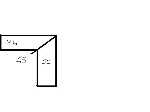

Il mio armamento è tutto Tillig ma anche roco puo' andar bene visto che è uno scambio in galleria,queste le misure:
Immagine.JPG [ 8.25 KiB | Osservato 750 volte ]

Tillig, da catalogo: Art. n.85363 - 85364, raggio esterno 866mm, raggio interno 425mm; art. n.85313 - 85314, raggio esterno 778mm, raggio interno 484mm; art. n. 85333 - 85334, raggio esterno 543mm, raggio interno 377mm. Coi numeri dispari sono indicati i deviatoi dx, coi numeri pari i deviatoi sx.
