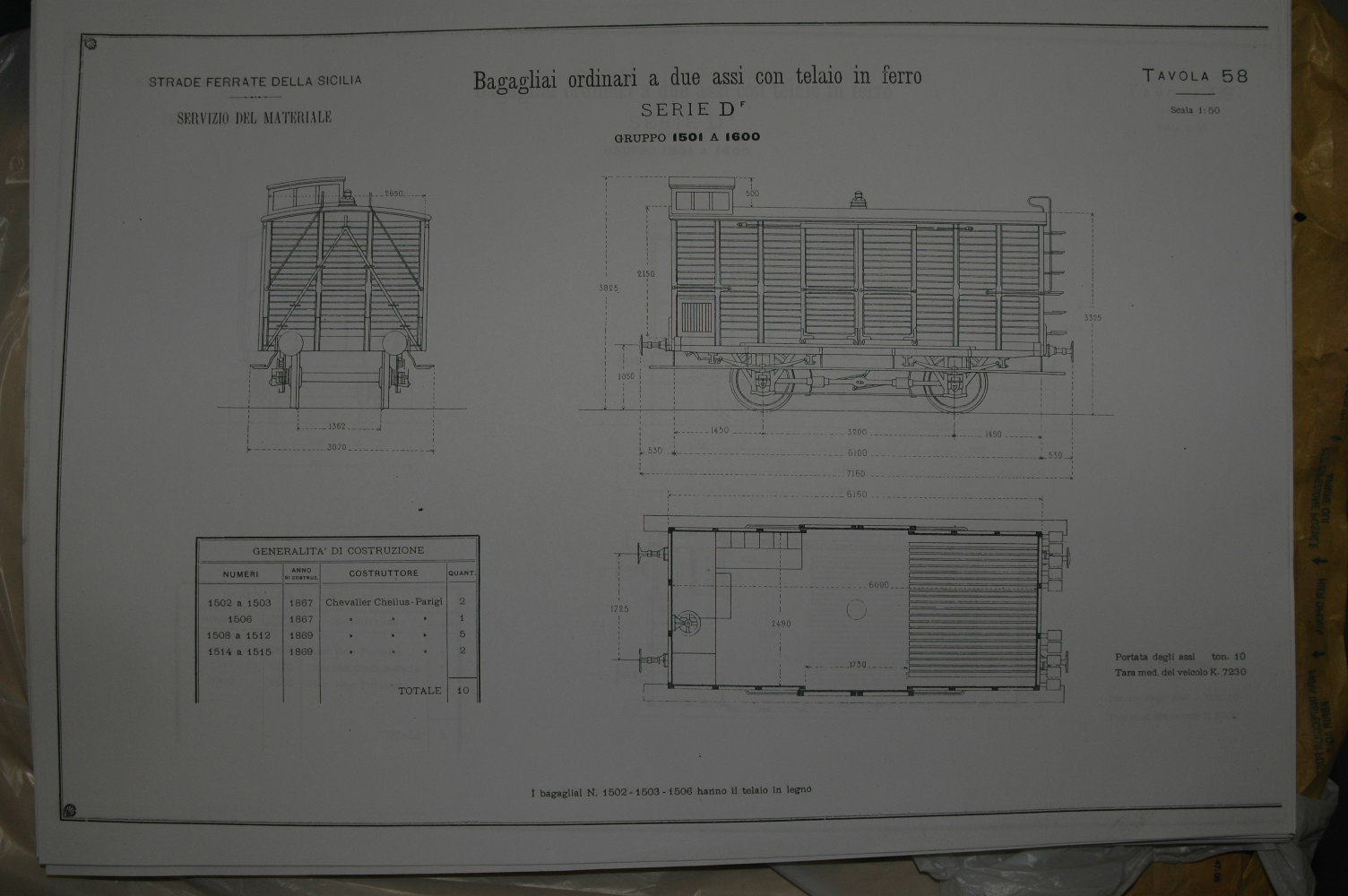

Senti se ti accontenti posto un disegno,è di cosruzione francese e il lucernaio sull imperiale
è metà per ora non ho trovato di meglio(per non parlare che è della sicula :roll: ).
In merito alla foto si puo' vedere?fino al 23' cè stata una certa confusione poi con i danni di guerra si è stabilizzato tutto; dovrei avere l' elenco completo dei rotabili preda\risarcimento
quando lo trovo :roll: se esiste un bagagliaio della stessa serie del tuo si risolve in bene.
