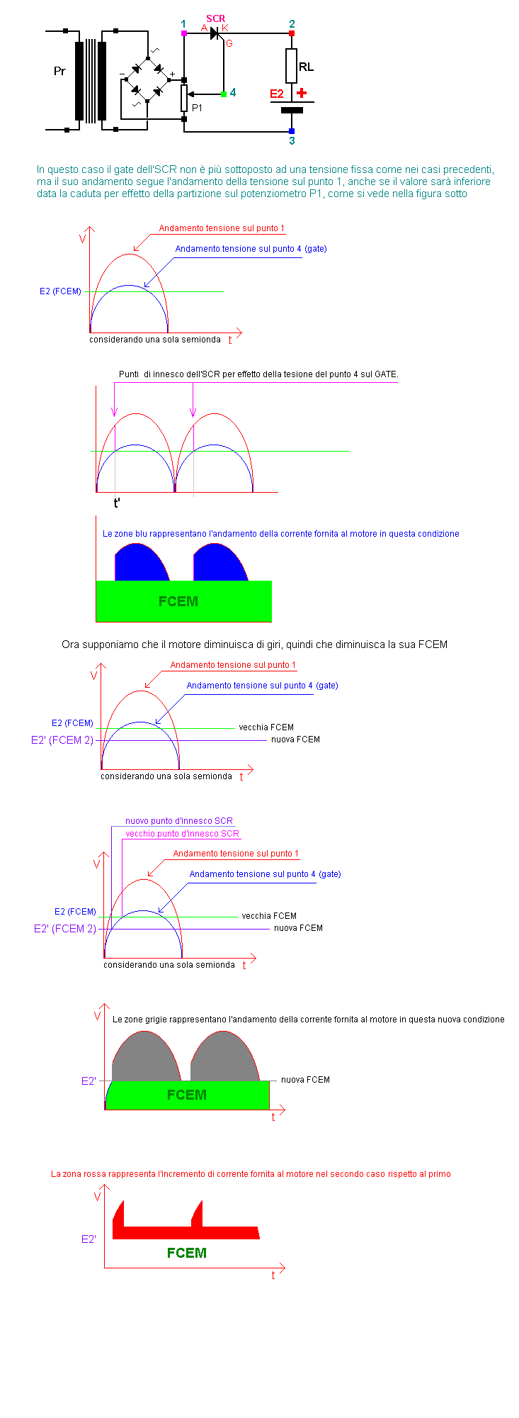

Più o meno l'andamento della forma d'onda dovrebbe essere questo:
(manca la parte precedente ma si vede ugualmente)
scr2.gif [ 26.98 KiB | Osservato 433 volte ]
