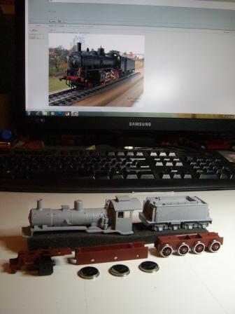

Io invece sono a questo punto.....
100_1242.JPG [ 28.45 KiB | Osservato 3236 volte ]
singh.... singh......

Infatti il mio Kit della Keyser probabilmente è più vecchio del tuo, e adottavano il telaio classico a due lame d'ottone non fotoinciso e i carrelli del tender fatto con un corpo unico in plastica che si deve piegare e incollare.

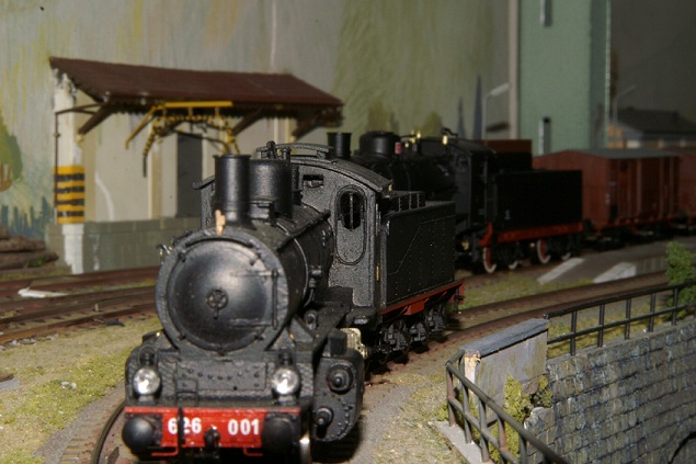

Credo che epoca III si riferisca alla porta che dà sul praticabile ,sul frontale della cabina,non a quelle tra macchina e tender ,anche io diversi anni fà risolsi così.
ciao Giancarlo
PICT7647.JPG [ 115.87 KiB | Osservato 3149 volte ]
