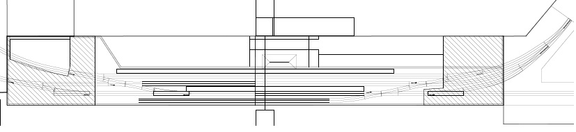

MessaggioInviato: lunedì 12 marzo 2012, 13:03
Ciao a tutti.
Anche io sto svilluppando un plastico cc+trifase. Ho risolto così come si vede nella foto, e mettendo la cc sui binari I e II, la trifase sul III. Le aree tratteggiate sono le gallerie di testa e coda che immettono sui due elicoidali che portano alla stazione nascosta posta al livello più basso.
Diciamo che ho concepito la stazione come se fosse il punto di tangenza tra una linea a cc e una in trifase, senza il bisogno di cambi di trazione.
plastico_1.jpg [ 36.59 KiB | Osservato 980 volte ]

Trovo che sia un peccato "nascondere" quei fasci di scambi in galleria.
Non hai un'alternativa per farli vedere un po' di più ?
Riccardo
 Oggetto del messaggio: Re: plastico cc e trifase
MessaggioInviato: mercoledì 14 marzo 2012, 10:44
Hai perfettamente ragione. E difatti ho messo gli inglesi doppi per fare le comunicazioni anche se non servirebbero, perchè ci sono gli scambi in galleria. Ma se non mettessi le gallerie si vedrebbe la locomotiva in trifase che impegna il binario in cc, ed inoltre volevo rendere l'idea dell'indipendenza delle linee in cc da quella in ca. Poi sinceramente ho poco interbinario (almeno mi pare) per fare gallerie separate...
