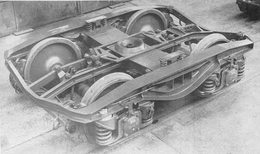

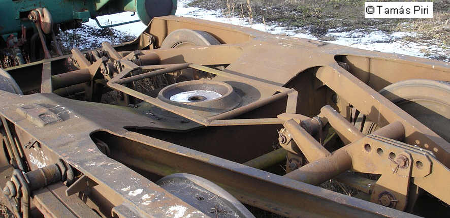

Vai tranquillo che non paghi la birra a nessuno. I carri Rs FS hanno sempre e solo avuto carrelli Minden-Dorstfeld, noti in Italia come ORE. Quindi ho dato una risposta banale.
Vediamo:
- Il perno dei carrelli ORE dovrebbe essere intercambiabile con quello degli Y25 (o B18, chi sa?)
- Potrebbe essere impossibile per via della timoneria del freno, anche se più o meno entrambi i carrelli hanno la stessa necessità di corsa e poi al limite la si regola.
Ma so una cosa in più:
http://www.ebay.fr/itm/U334-KLEIN-SAI-K ... 5b132d81be
Le SNCF hanno avuto un certo numero di Rs standard Typ I ai quali avevano sostituito i carrelli, credo con poche o alcuna modifica. Certificato.
Da cui io impossibile non lo dico più, anche se veramente improbabile. Io in 40 anni di ferrovia ovviamente non li ho mai visti, ma mi pare una foto del Rs SNCF con gli Y25 dovrei averla da qualche parte. Che dire? La mia esperienza mi porta a pensare ad un tizio che cercando una coppia di carrelli ORE si è preso un carro Klein Modellbahn, li ha tolti e l'ha rivenduto con due Y25.

Si, perno intercambiabile, nelle forme standard di entrambi i carrelli.
(Ich danke http://www.drehgestelle.de/)
Y25_Css_SNCF_hkg_cdf.jpg [ 19.32 KiB | Osservato 2575 volte ]
md2_mav_i_tph.jpg [ 59.17 KiB | Osservato 2575 volte ]

già per queste ultime due risposte "possibiliste" meriteresti una birra a risposta!
quindi, se mi troverò a passare dalle tue parti, birra pagata!
inoltre, sapere che qualche carro Rs francese ha montato gli Y25 salva il mio povero Klein e il suo gemello Vitrains dalla fiamma ossidrica :wink: ... (uno degli altri Rs che ho di Klein è proprio francese e monta gli ORE, che presto finiranno sotto il 3637)
