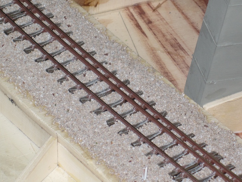

Intanto ti metto una foto per darti un' idea.....
IMG_1117.JPG [ 211.02 KiB | Osservato 5087 volte ]
 Oggetto del messaggio: Re: schemi fs campata rotaie
MessaggioInviato: venerdì 4 novembre 2011, 19:17
Questa è a tre rotaie, ma se conti le traverse tra quelle doppie ravvicinate..... :wink:
