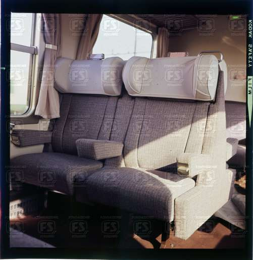

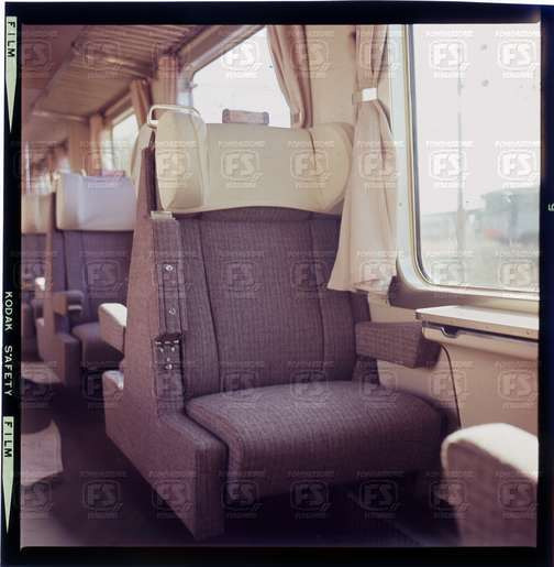

Scusate, ma non mi ritrovo sui sedili rossi....quando viaggiavo sulla Freccia della Laguna e sul Marco Polo, ricordo i sedili color nocciola, e su tutte le serie....magari mi sbaglio, ma le foto del sito di Fondazione, al netto di ricondizionamenti su eventuali rotabili storici, parrebbero dare indicazione in questo senso....

MessaggioInviato: lunedì 30 settembre 2024, 15:41
Nome: Mario de Falco
Messaggi: 235
Sulle ALe601 di prima serie:
L'interno era completato di poltroncine confortevoli foderate in tessuto costituito da una trama “amaranto e bruno”.

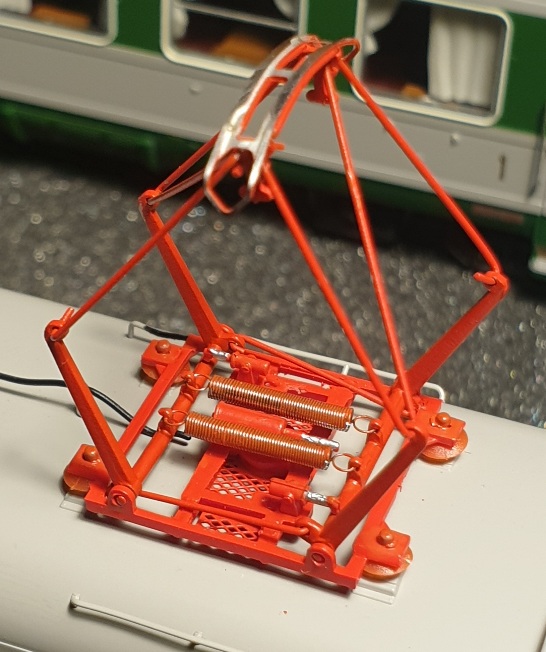

Sono riprodotti anche la pulsantiera sloccabile verticale dei servizi, il telefono terra treno, e sul banco gli strumenti hanno il fondo bianco. Per un maggior realismo consiglio di verniciare le molle dei pantografi in rosso e sul tubo pneumatico di innalzamento dei pantografi, un piccolo tratto in nero per simulare la parte isolante flessibile in gomma. Chi poi se la sente di aprirle potrà dare un tocco di finezza in più passando col nero il cruscotto della ripetizione segnali, la cornetta e filo del telefono t.t., e con l'alluminio la pulsantiera e il volantino del freno a mano.

MessaggioInviato: lunedì 30 settembre 2024, 16:56
Non so se tu l'hai già fatto ma verniciare le molle si rischia che la vernice una volta asciutta non ti permette più l'elasticità della molla stessa difficoltà nell'aprire chiudere il pantografo
Te lo dico per esperienza su un vecchio roco .
Per un lavoro certosino secondo il mio punto di vista andrebbero sostituite in rosso .
Ma poi io dico ma perché acme non farle già rosse di fabbrica? Bho!
https://www.marklinfan.com/f/topic.asp?TOPIC_ID=2521
...bene....quindi negli anni, almeno le prime 25 motrici hanno ricevuto la sostituzione dei tessuti, forse in unificazione alle ALe successive, .....buono a sapersi....
Concordo sul fatto che dovrebbero pensarci in fabbrica; le ho verniciate con vernice acrilica abbastanza diluita per non impastare troppo le molle e il pantografo non ha subito conseguenze
