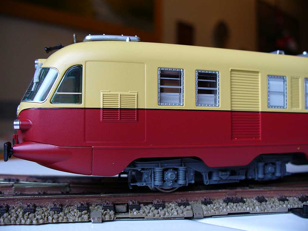

Immagine 081.jpg [ 83.34 KiB | Osservato 5772 volte ]
Questa foto risale hai primi di gennaio 2009, Roco 63114A l'etichetta sul carrello, questo modello per ora e perfetto.
Per quanto riguarda la serietà di roco... forse una volta. :evil:
Adesso, i primi acquirenti pagano 300euro, poi se vedono che il modello rimane sugli scaffali, oppure loro sbagliano le quantita delle produzioni, allora via le "svendite" a 100euro...
Roco ma vaff....
Andrea Campedelli
