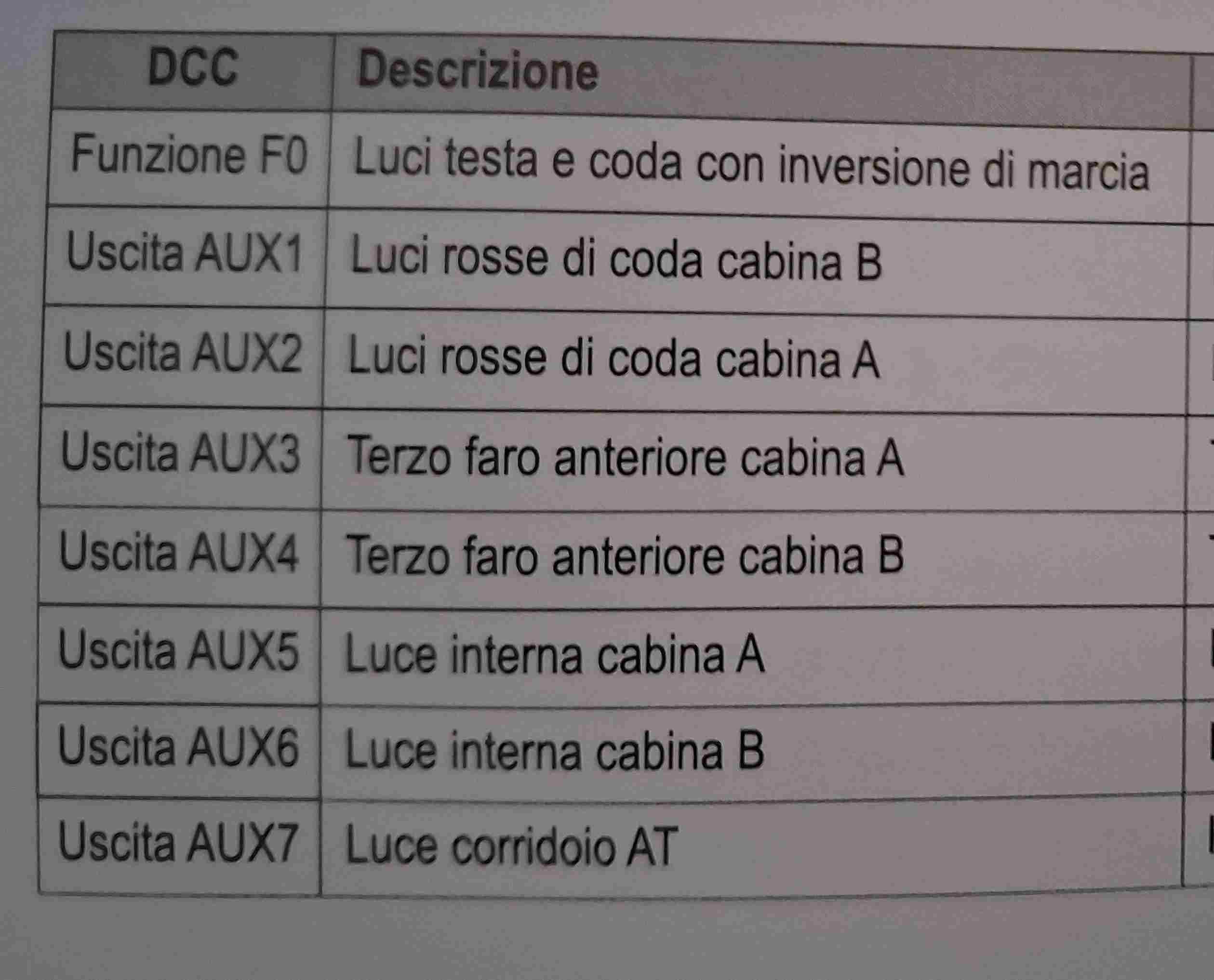

Buongiorno a tutti,
Un poʻ di tempo fa ho acquistato la 645, ex 646, con fanaleria modificata, di Acme. Prima di acquistare il decoder volevo chiedervi se è effettivamente corretto quello riportato nel datasheet. Sembrerebbero 8 indipendenti le uscite necessarie quando un lokpilot 5 21 MTC ne ha forse 4 amplificate sullo spinotto. Ieri l'ho pure aperta ma non ho visto piazzole, qualcuno sa se magari sta qualche magheggio nel cablaggio per risparmiare qualche funzione?
154597 (1) (1).jpg [ 100.5 KiB | Osservato 840 volte ]
MessaggioInviato: lunedì 12 gennaio 2026, 11:41
Messaggi: 5076
Hai dubbi sul bugiardino?
Se ti dice fino ad aux 7 quello ci vuole... poi se usa l'MTC21 evidentemente il pcb della macchina amplifica le uscite logiche oppure.... ci sono piazzole dove saldare i fili per le uscite amplificate (i lokpilot 5 con l'MTC21 hanno piazzole a saldare co tutte le uscite amplificate).
