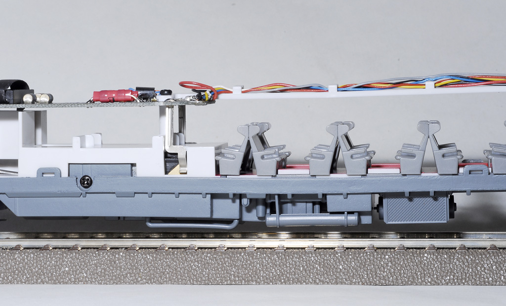

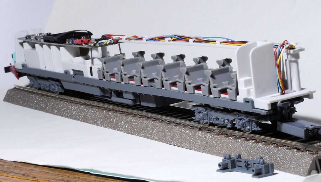

foto del mio 63111 :twisted: :twisted:
foto1.jpg [ 221.79 KiB | Osservato 5514 volte ]
fot4.jpg [ 225.56 KiB | Osservato 5514 volte ]
