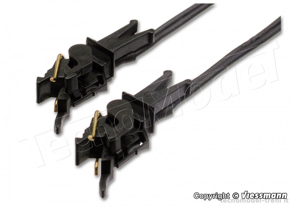

Se il problema è l’illuminazione delle carrozze, il problema dello sgancio/aggancio facilitato in un lungo ETR, io proverei a sostituire i ganci originali con gli Almrose elettrici/magnetici.
Sono semplicissimi ed efficaci.
Io ho parecchi lunghi convogli con questo sistema e non tornerei più indietro.
All’atto pratico, illuminazione sempre costante senza sfarfallii, funzionamento del treno perfetto anche con binari sporchi.
Scomposizione e composizione del convoglio estremamente semplice.
Ho lottato x anni per ottenere questo risultato e ora è realtà.
L’unico problema negli ETR e simili è sostituire il gancio originale con quelli ad innesto NEM.

Edit, è di questi cosa ne pensate? Sono a due poli.

Allora un decoder funzioni per carrozza, spesa di circa 10 euro, più la spesa per realizzare le prese di corrente. Però io valuterei anche qualche connessione tra carrozze, magari non tutte, per esempio un decoder su una carrozza che comanda anche le due carrozze adiacenti, tramite microconnettori o ganci elettrici come quelli sopra. Riduci a 1/3 le carrozze con prese di corrente, una master che comanda due slave.
In passato ho usato quelli simili ma con passo 1 mm:
