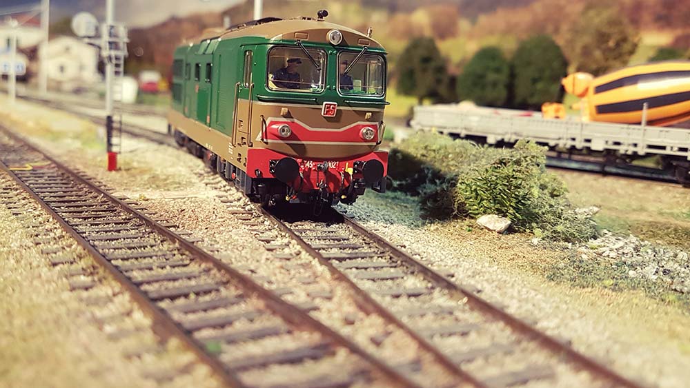

Grazie al kit di Maurizio anche la mia d343 adesso è "svomerata" :D
Complimenti sia per la precisione dei pezzi e degli incastri, che per la qualità!

Bellissima!
come hai realizzato gli sbrinatori?
ottimi anche i nuovi corrimano in filo, bel lavoro, complimenti!
saluti, Maurizio

Grazie :D
I corrimano sono in fotoincisione MdF, gli sbrinatori sono ricavati da sottili fili di rame incollati alle estremità.

Bei lavori, complimenti. Grazie per la dritta sugli sbrinatori

Grazie, se può servire io utilizzo il clear fix :wink:
