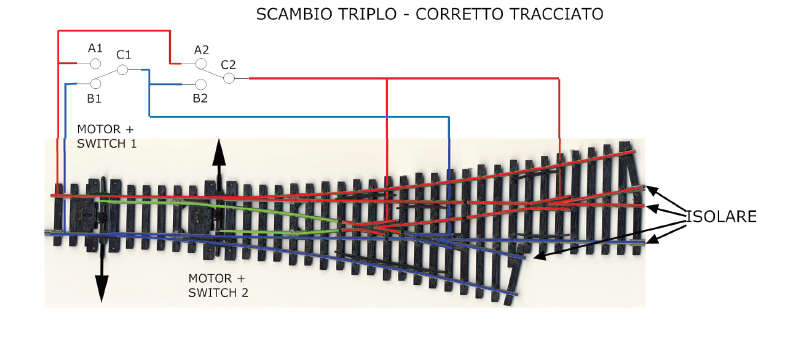

Tiro su questo argomento per un problema che ho nel polarizzare uno scambio triplo peco. Lo schema che ho adottato é il seguente:
image.png [ 253.17 KiB | Osservato 3374 volte ]

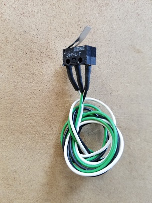

Poiché utilizzo dei servo ai quali ho aggiunto questi switch:
20200326_172703.jpg [ 65.57 KiB | Osservato 3374 volte ]
Volevo capire se il filo nero corrisponde al comune, in quanto ottengo sempre dei corti a seconda della posizione deli aghi. Il datasheet dello switch si trova qui: https://datasheet.octopart.com/D2F-L-T- ... 910206.pdf

A pag 33 c'è il disegno, guardandolo e prendendo a riferimento il pulsante si individuano i contatti. La leva comanda il pulsante.
Da vedere così, direi che:
Comune = bianco
Normalmente aperto = verde
Normalmente chiuso = nero
Però controlla anche con un tester.
Hai tolto i ponti che collegano le rotaie dello scambio? (Non ricordo se ci sono)

Grazie Marco, proveró come mi hai indicato. Si gli scambi sono stati modificati.

Secondo me ottieni dei corti perchè i due cuori vicini hanno polarità diverse, mentre nello schema standard fornito da Peco i due cuori hanno sempre la stessa polarità in ogni combinazione, i due fili vanno collegati insieme al comune dello switch 1 (C1 nel tuo schema), e il cuore lontano allo switch 2
Ho sul tavolo uno SL-E199 nuovo da montare, riferendomi al tuo schema sicuramente un bordino "blu" tocca l'estremità del cuore "rosso" e fa corto. I due cuori vicini devono essere blu.
Questo è lo schema delle istruzioni Peco:
I cuori 2 e 3 sono cablati insieme, nel tuo schema invece sono 1 e 3
Ciao, alpiliguri.

Grazie ad entrambi ho risolto! Lo schema di alpiliguri é quello giusto e i colori dei fili corrispondono secondo le istruzioni di Marco, ho solo dovuto mettere le coppie nero e verde insieme poiché i due servo erano specchiati (uno di fronte all'altro).
