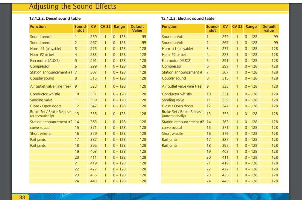

il 58410 è un LS5.0...qui la tabella delle cv's dei suoni per una loco elettrica:

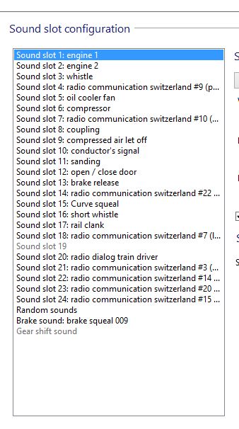

Ci vogliono quelle specifiche del progetto sonoro installato ... gli slot non sono fissi e non è nemmeno detto siano quelli.

beh, però prendendo un progetto qualsiasi, fino alla slot 17 corrispondono le assegnazioni:
