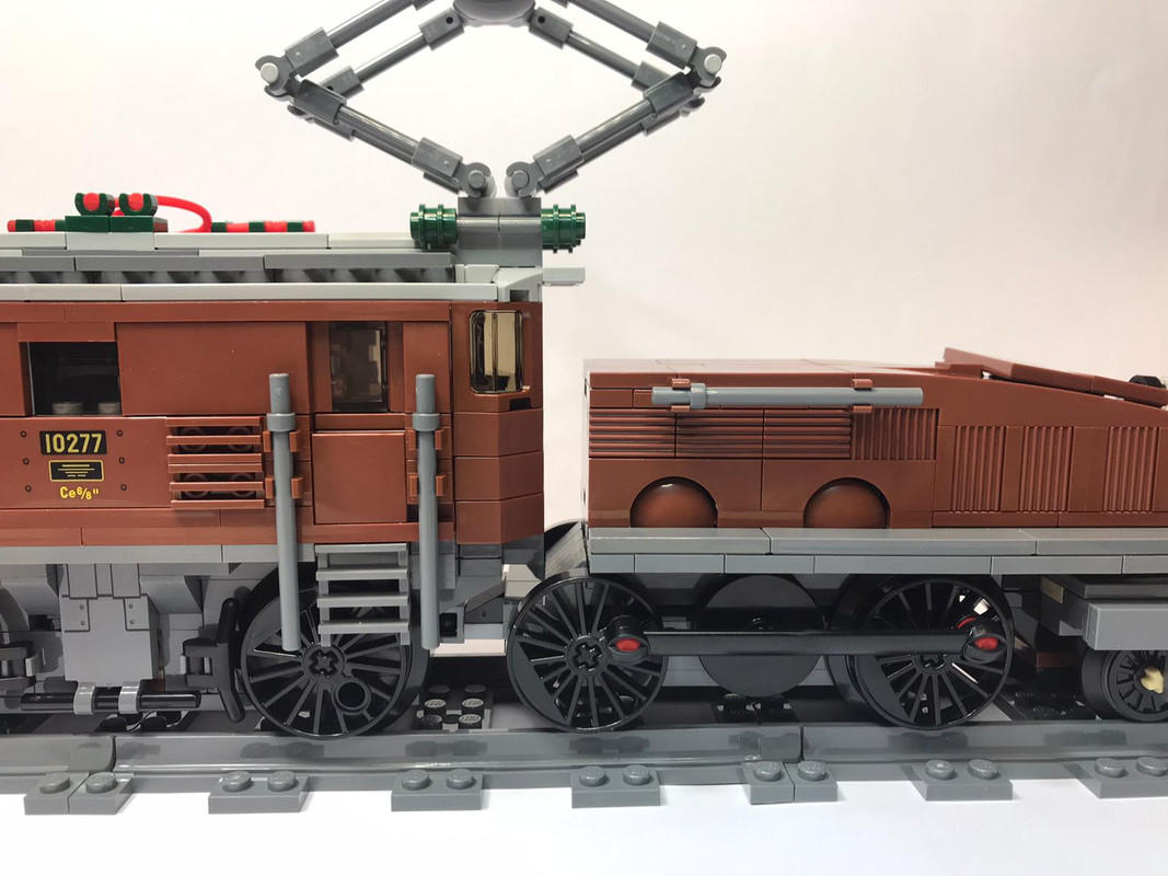

Secondo me la prima cosa da fare sarà rendere articolato anche l'asse sotto la cabina e mettendo bielle lunghe che prendono i 3 assi.....
Dobbiamo riuscirci.
Poi lo motorizzeremo con il nuovo o il vecchio.sistema, non importa se bluetooth o infrared secondo me....
Hai ragione ma in pratica bisogna rifarlo tutto!
Se elimini le scalette semplifichi la cosa, altrimenti bisogna allargare la cabina per farci stare la biella fra ruota e scaletta, ma poi devi praticamente ricostruirlo.

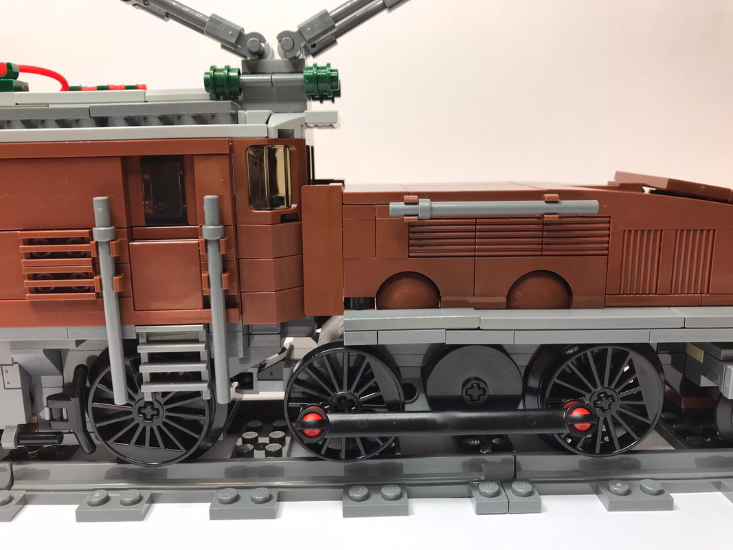

Interessante notare che sarebbero da fare queste migliorie per renderlo un po' più simile al reale.
1- avvicinare il 3 asse di ogni semicassa spostando un po' indietro il secondo e renderli solidali
2- mettere il perno della rotazione dei musi fra i due assi secondo e terzo
3 - il Be6/8 pare avere solo una scaletta sulla porta laterale, l'altra sembra averla più arretrata. Questo facilita la circolabilita' ma servirebbe che la scaletta sulla porta laterale non ci fosse
Sul Ce6/8 le scalette sono tutte e 4 laterali.
4- le bielle sono da rivedere, ma di Lego c'è poco o nulla
5- per motorizzarlo......mah....
Secondo me queste sono le cose da fare.
È vero va rifatto metà, ma verrebbe fuori una cosa molto MOLTO valida.

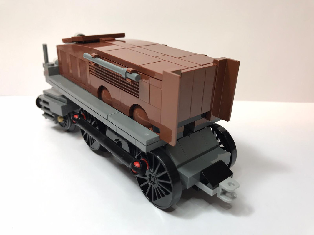

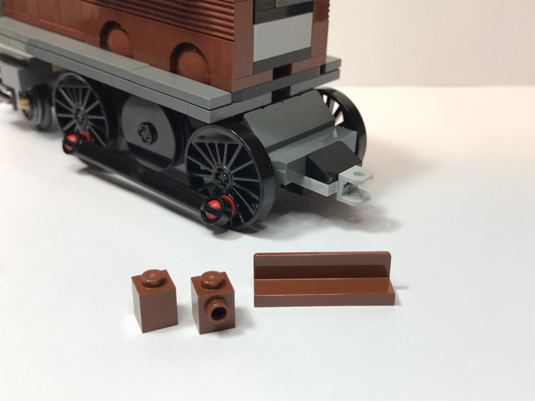

Ho iniziato a provare qualche modifica, la prima è per eliminare lo spazio fra cabina e avancorpi, abbastanza facile, si aggiungono i panel 1x4 e già sembra un'altra loco, la circolabilità rimane invariata e l'eliminazione dello spazio toglie all'occhio la percezione della sezionatura del carro motore in due parti e la mancanza di parte del biellismo.
Per la biella hanno usato un pezzo che già avevano, l'alternativa è farla con axle e giunti Technic.

Sul rendere solidali i tre assi x carro sicuramente ne giova esteticamente moltissimo il modello e non ne risentirebbe molto nell'iscrizione nelle curve perchè l'asse centrale ha ruote senza bordino. Il problema sono le scalette e i mancorrenti di accesso che andrebbero resi solidali con i carri e non con il corpo centrale altrimenti la biella andrebbe a sbattere.

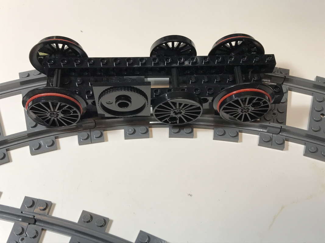

Se volete un Cocco in Lego in perfetta scala tanto vale partire dal progetto Ideas dello svizzero e copiarselo, che tanto lui ha detto che non fornisce istruzioni, rodiggio ben riprodotto, cabina larga 10 stud e via pedalare, lui dice che la loco gira sui binari standard Lego, io ho i miei dubbi dato che ricostruendo il suo rodiggio il semicarro forza parecchio, figurarsi quando è doppio con la cabina sopra!

E scambiare le ruote con bordino con quelle vicino senza? In questi modo si riduce il passo e le ruote non forzano troppo.

Si è una soluzione percorribile, il discorso mio era relativo alla Moc dello svizzero che pur avendo un passo di 15 stud lui dice che gira.
