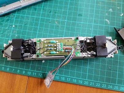

Salve a tutti,
Tiro su questo argomento per un questito sulla E444R Roco. Volevo sapere se fosse possibile avere le luci bianche/rosse indipendenti oltre al terzo faro, e in caso se collegando il filo viola alla piastrina si potesse attivare un'altra funzione? Ho visto che Almrose ha anche fatto una board apposita ma vorrei sapere se posso recuperare questa intanto.
20201130_103349.jpg [ 78.08 KiB | Osservato 1273 volte ]

a occhio direi di no ...
uscite necessarie per quello che devi fare tu:
- Bianca A
- Bianca B
- Rossa A
- Rossa B
- 3° faro A
- 3° faro B
... e sono 6
se poi vuoi aggiungere anche le luci cabine si arriva ad 8 uscite indipendenti.
La board Almrose che decoder monta? mtc21 o plux22? Per 8 uscite serve il secondo (se lo hanno connesso bene).

Sono abbastanza ignorante in merito in quanto non utilizzo il DCC, ma per questa loco farei così:
Siccome la E444R non lavora in spinta da quanto ho visto, e non usa i fari rossi, userei i due pin del decoder usati per le luci (front e rear) per controllare bianca A e 3° faro A, lasciando la cabina B completamente scollegata, in quanto sarebbe quella lato convoglio. Poi ovviamente dipende da quello che ci devi fare..

Grazie ad entrambi per la risposta. In effetti anch io pensavo di scollegare i fari rossi e la cabina lato convogl io in modo da utilizzarla in composizione bloccata. Le board di Almrose sono predisposte per decoder plusx22 credo, ed anche per questo vorrei evitare di investire in altri decoder per il momento.
