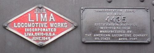

Lavorando in internet ho trovato la iscrizione della targa laterale di destra : la commessa dell’esercito USA .
Nella foto che allego è su un’altra “ 736 “ inglese restaurata e in marcia.
Probabilmente le locomotive USATC 160 arrivavano con 2 targhe costruttore, una per lato ed una terza riguardante la commessa militare.

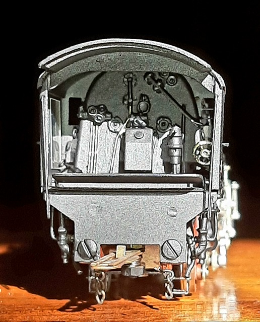

A richiesta, e in attesa delle targhe del Mussi, posto la cellularfoto del forno a gasolio Model Loco che direi accettabile in base alle immagini di Pietrarsa.
Gli arredi di forno e cabina sono invece da rivedere ( al tempo seguii le istruzioni e non avevo documentazione ).....provvederemo.....

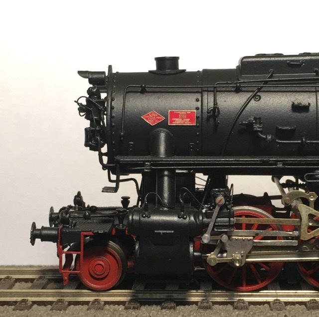

Ecco arrivate le targhette, i caratteri più grandi son leggibilissimi ma la bassa risoluzione non consente di apprezzarne la finezza.
4778A64D-0ECA-409C-9938-DDF0558AE4C1.jpeg [ 110.94 KiB | Osservato 1955 volte ]

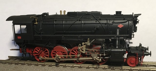

Il lato destro con la sola targa costruttore senza quella della commessa .
Circa la cabina le 736 avevano la matricola di gruppo solo dipinta.
La mia targhetta è un errore di gioventù che lascio lì in attesa di correzione....
Come tante cose nei nostri modelli
