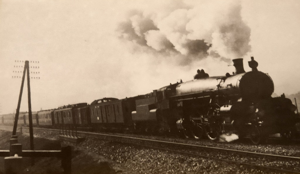

Aggiungo altra foto , che altri non è che la copertina di un libro edito da Slezak in lingua rigorosamente crucca.
Metto anche didascalia della foto , ma non si evince l'epoca di scatto/ambientazione della loco , quindi è da vedere se utile o meno alla nostra analisi.

Voi cosa suggerireste per fare una composizione tipica per questa locomotiva? Anche come numero totale di carrozze...
Attingendo anche dalle foto postate (che mi scuso per la pessima qualità e che mi fanno sembrare le carrozze tutte uguali!) e dagli articoli che ho messo anche nei messaggi precedenti , mi date qualche ragguaglio?
Mi pare di capire che comunque una Mitropa o DSG , qui non ci sta!!!
