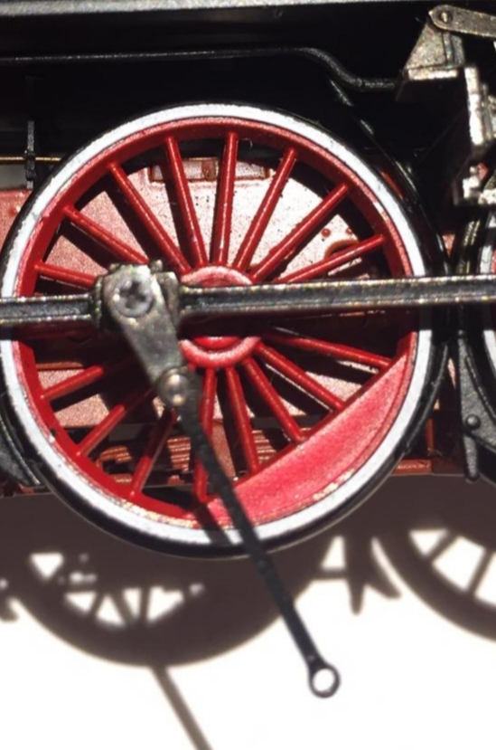

Proprio così, ne ho avute una di un mio amico da sistemare per una biella che si era scalettata e non ti dico le difficoltà che ho incontrato, bella da vetrina un po' meno da plastico, sempre secondo il mio parere. Ah poi le viti che fissano le bielle alle ruote che invece di essere con testa esagonale hanno la testa svasata con l'inserto per il cacviavite a croce è un pochino difficile da digerire.....
