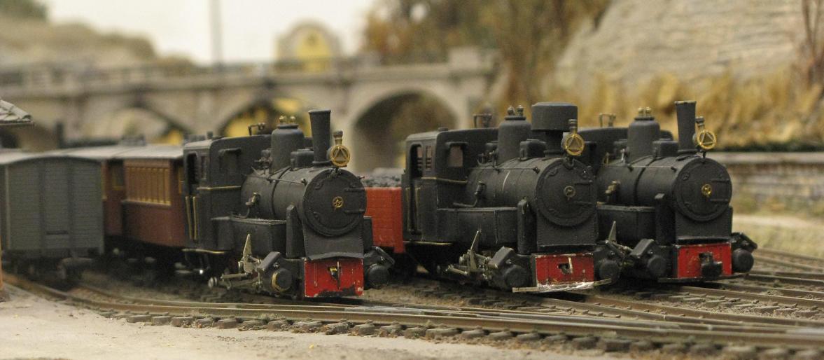

Ripeto che le Gr410 girano in raggi stretti malgrado i bordini bassi ...
Tre Gr410 AGM in Klausen _ IMG5920ritagliata.JPG [ 78.4 KiB | Osservato 4308 volte ]
