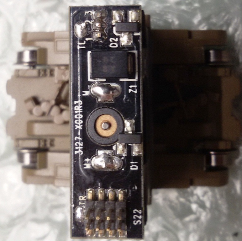

2 - non c'è spazio per fare un impianto con un decoder con fili e resistenze per i led e non è possibile conoscere come è stato progettato il mini PCB della sogliola non avendo alcun schema elettrico.
3 - non si può rimuovere il PCB originale in quanto tiene in sede i led e il mini motore.

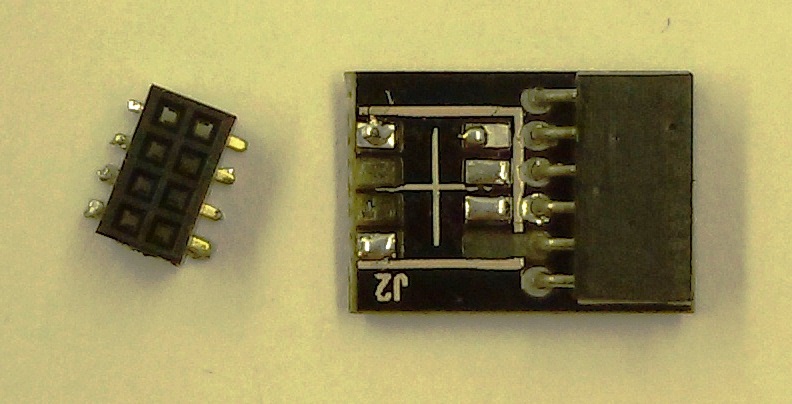

Perdonami, ma ha senso comprare un altro micro decoder con i fili e rispedire indietro l'ESU 59817 con innesto diretto? Inoltre come individuo i collegamenti dei led sul connettore maschio a 8 pin del PCB atto all'inserimento dell'adattatore senza schema elettrico e senza bruciare nulla? Le piste dei led a vista non si vedono.
20251005_195809.jpg [ 152.13 KiB | Osservato 1326 volte ]
il connettore femmina si trova sull'adattatore e le piazzole sono danneggiate e non saldabili.
20251005_193914.jpg [ 98.79 KiB | Osservato 1326 volte ]
Torno a dire, non è più semplice e risolutivo un altro adattatore digitale identico sano?

Come riparo l'adattatore se le piazzole dove devo saldare non ci sono più essendo rotte come ho scritto e indicato nella foto sopra? Potrei saldare 6 fili colorati al decoder che già ho alla morsettiera femmina staccata che poi andrò ad inserire a quella maschio del PCB principale. Binari e motore li posso trovare con il tester sulla morsettiera maschio. Non so come trovare i led dei fari invece. E il rischio di bruciare il decoder è alto considerando che non costa neanche poco tra l'altro.

Come riparo l'adattatore se le piazzole dove devo saldare non ci sono più essendo rotte come si vede nella foto sopra? Caso mai posso saldare 6 fili colorati al decoder che già ho alla morsettiera femmina staccata che poi andrò ad inserire a quella maschio del PCB principale. Binari e motore li posso trovare con il tester sulla morsettiera maschio. Non so come trovare i led dei fari invece. E il rischio di bruciare il decoder è alto considerando che non costa neanche poco tra l'altro.
Risaldi il connettore nelle piazzole superstiti, per quelli mancanti usi del filo sottile, tipo lo smaltato e e ti porti ai piedi del connettore che va connesso alla macchina oppure vedi se è rimasta traccia di qualche pista dall'altro lato.

Ho fatto come sopra indicato risaldando la morsettiera sulle piazzole buone e ripristinando i collegamenti sulle piazzole rotte e ho reinserito il decoder. Da un lato i fari rimangono sempre accesi appena si mette la locomotiva sui binari e non è possibile spegnerli se non pigiando STOP mentre dall'altro si accendono e si spengono con F0 e cambiando il senso di marcia. La sogliola si muove correttamente. Ho controllato bene le saldature e non ci sono né ponti ne errori di saldatura quindi perché da un lato i led dei fari rimangono sempre accesi? Ovviamente il decoder è stato inserito nel verso giusto ovvero PIN 1 corrisponde con il numero 1 dell'adattatore. Confermo che è un problema di adattatore digitale perché con il tappo analogico (in analogico) funziona tutto correttamente. Anche mettendo l'adattatore con il decoder dell'altra sogliola verde funziona tutto correttamente. Il decoder provandolo da solo sul tester collegato al lokprogrammer è a posto e inverte correttamente i led secondo il senso di marcia.

Se non ricordo male il pcb è a doppia faccia ,probabile che manchi il collegamento con una pista sotto la morsettiera .
Si era rotto anche a me il connettore ,io ho preferito saldare una femmina volante a 6pin con i cavetti sulle piste e mettere il decoder .
Con l'occasione ho anche sostituito i led bianco freddo delle prime sogliole uscite con i bianco caldo.

Si è quello che penso anch'io ma vai a capire quale pista sotto la morsettiera è interrotta.... A me il tester dalla morsettiera a 8 PIN a quella a 6 PIN mi dà la continuità correttamente provandoli 1 per 1 quandi sembrerebbe tutto a posto. Poi quando vado a provarla i led da un lato rimangono sempre accesi.
