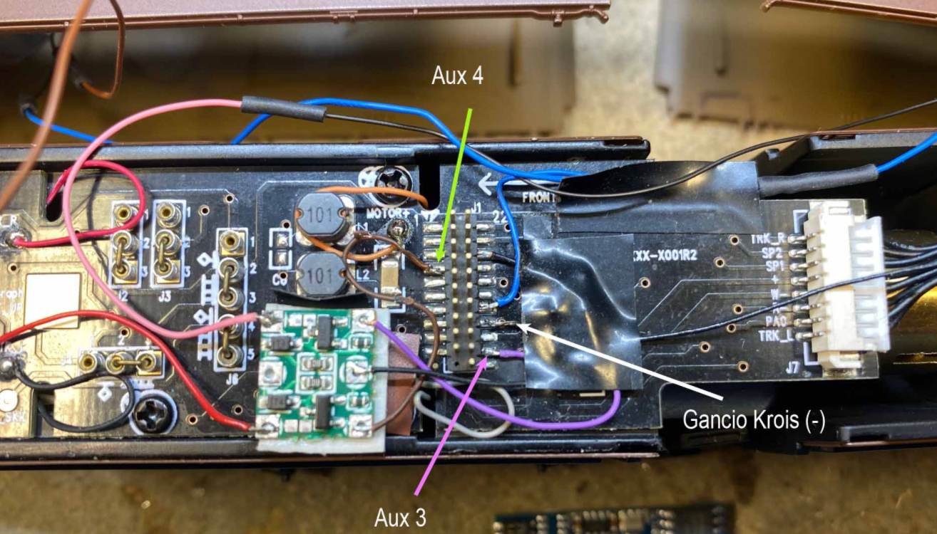

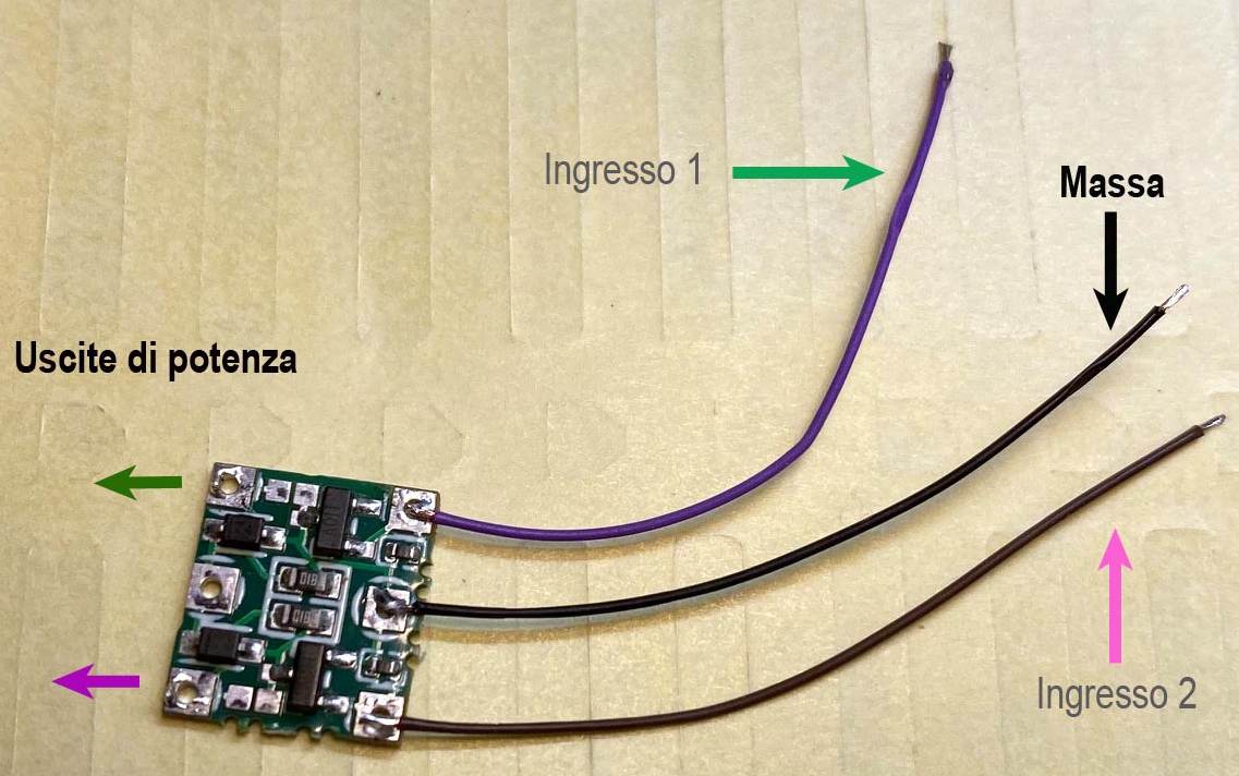

Usando i transistors si può fare così, con un semplice amplificatorino (in questa immagine doppio per due uscite logiche):
2022-02-21_172305.jpg [ 98.85 KiB | Osservato 2135 volte ]
2022-02-21_172225.jpg [ 137.13 KiB | Osservato 2135 volte ]

Grazie Etsero17, vedo dalla foto da18 ohm, io possiedo dei Mosfet IRF7313 Infineon, ma non sapevo che resistenza usare.
Claudio

A cosa servono quei due diodi che sembrano in parallelo alle resistenze?
Che MOSFET hai usato?
 Oggetto del messaggio: Re: Esu e luci sempre accese
MessaggioInviato: lunedì 21 febbraio 2022, 19:52
Messaggi: 1738
I diodi servono di protezione su carichi tipo ganci elettromagnetici.
Sinceramente non mi ricordo che tipo di Mosfet sono.
Ho fatto questi ampli perché ho le scatole piene del 21MTC. Sono in pacchetto di 4 e ne ho anche venduti un po'.
