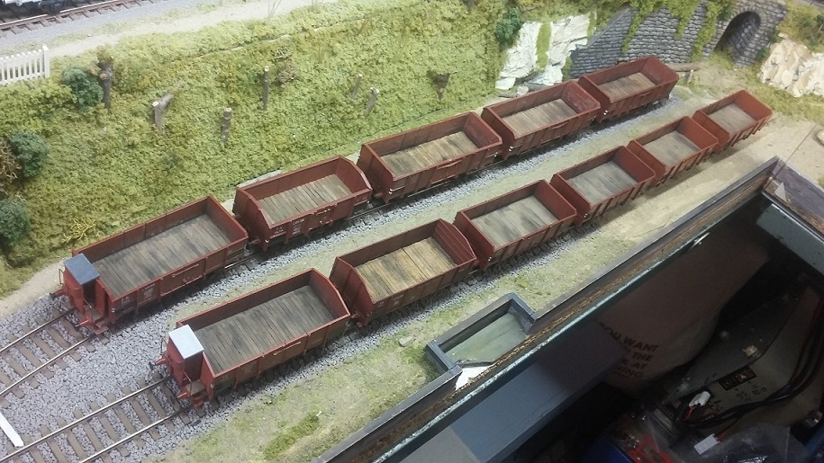

Queste tavole penso siano state trattate ...
DSCF5315.JPG [ 200.37 KiB | Osservato 3729 volte ]
poi senz' altro con l' uso diventeranno cosi
PICT6113.JPG [ 204.61 KiB | Osservato 3729 volte ]
indipendentemente dall' epoca ...
io li ho fatti tutti cosi
20201224_180433 - Copia.jpg [ 242.44 KiB | Osservato 3729 volte ]
alcuni colorati altri in legno vero compreso il tuo Chicco ...

Le tavole della prima foto mi sembrano proprio di quel grigio malva fatto con gli avanzi del quale parlavo.

Ciao santino

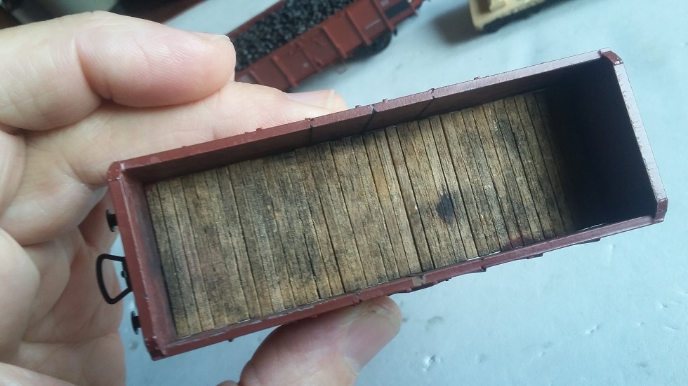

per quelli verniciati io uso smalti opachi Humbrol , generalmente dark earth come base leggera e poi usando il fondo di una bottiglia di acqua minerale come una tavolozza minime quantità di nero , marrone piu scuro , bianco giallo per miscelare e ripassare quasi tutte le singole tavole , poi una sorta di lavaggio nelle "fughe" una volta secco il tutto una spolverata di polvere nera opaca spece ai bordi per mascherare sbavature
Per quelli di legno vero listelli navali di 0,5 mm di spessore per 2/3 mm di larghezza incollati uno a uno dopo aver rimosso il pianale di plastica perché troppo alto all'interno delle sponde ed anche le zavorre per abbassarmi al massimo col nuovo tavolato , nella foto dell' altro post i tre in alto a destra Piko ultravecchissimi :mrgreen: qui sotto il risultato ... puo piacere o no ...
20201226_115625 - Copia.jpg [ 162.12 KiB | Osservato 3683 volte ]
l'altro col pianale in legno è il secondo dal basso , Kit di capolinea , anche sul legno poi una pennellata di polvere nera .naturalmente non ci sono i chiodini ma me ne faccio una ragione ...

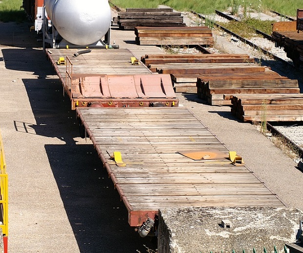

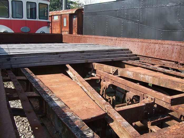

Qualche foto del vero sempre davanti .

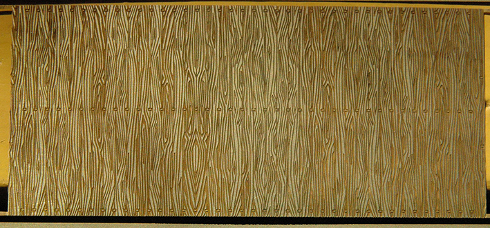

Proprio per questo, tempo fa avevo realizzato una fotoincisione su lastra da 0,2 mm che riproduce un pianale di un carro Lt.
La venatura nella foto è molto appariscente, anche se la larghezza di incisione è circa 0,1 mm, ma una volta verniciato, il pianale assume un aspetto convincente.
DSC_1843---.jpg [ 263.47 KiB | Osservato 3492 volte ]

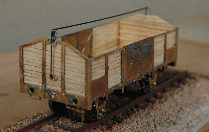

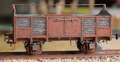

Giusto per divertirci con qualcosa di insolito, qualche anno fa l'amico Massimo Bertocci ha montato un mio kit, come cita più sopra Libli II, carro Serie Ltm 1910-1918, sostituendo le sponde e il pianale in ottone fotoinciso con listelli navali lavorati per far apparire le tavole molto consunte dall'uso e dalle condizioni meteo avverse.
Ne è venuto fuori questo:
1.jpg [ 212.49 KiB | Osservato 3379 volte ]

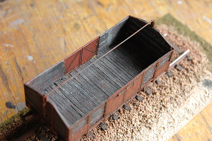

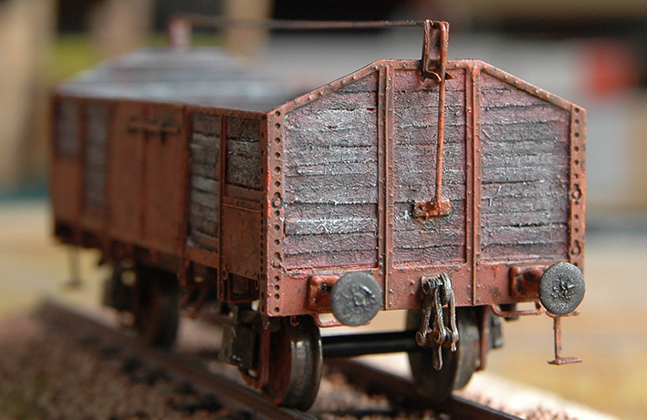

poi proseguendo nelle collaborazioni, l'amico Bernardo, grande esperto di elaborazioni navali e relativi invecchiamenti, si è divertito con le sporcare sino ad ottenere un carro dismesso pronto per la rottamazione:
2.jpg [ 253.14 KiB | Osservato 3379 volte ]
3.jpg [ 154.3 KiB | Osservato 3379 volte ]
4.jpg [ 281.25 KiB | Osservato 3379 volte ]

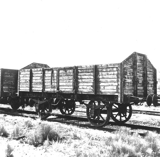

vecchio carro FS sponde alte presso Off Vicenza 11 maggio 1968 foto Garbagnati Umberto 3c28e9fdf5fa951f0070547cabb8bcd9.jpg
vecchio carro FS sponde alte presso Off Vicenza 11 maggio 1968 foto Garbagnati Umberto 3c28e9fdf5fa951f0070547cabb8bcd9.jpg [ 62.78 KiB | Osservato 3253 volte ]
