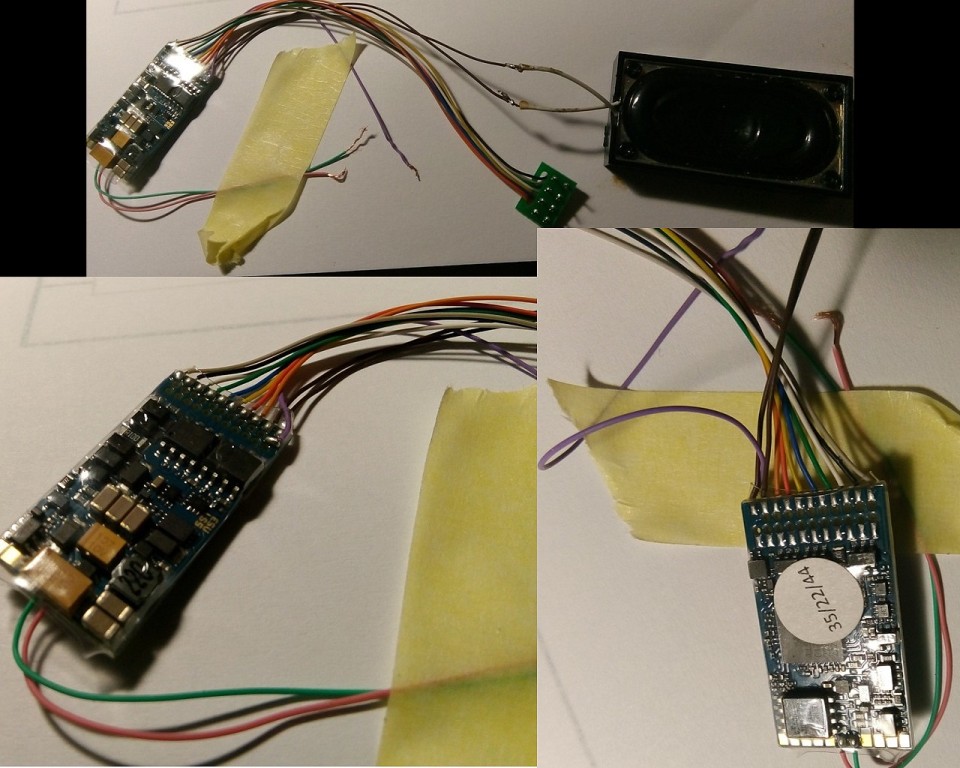

 Oggetto del messaggio: Uscite Aux 1 e Aux 2
MessaggioInviato: venerdì 4 novembre 2022, 1:30
Messaggi: 374
..ho ancora problemi con il digitale !!
Ho acquistato una locomotiva usata, già con il sound installato, però non so che tipo e di che marca sia.
Vorrei poter inserire luce in cabina e terzo faro con dei led, ma tutti i vari F0, F1, F2 ecc. sono già occupati sino al F10 incluso.
I fili verde e viola sono liberi...ma c'è un ulteriore filo color tipo rosato;ho provato a modificare le due CV per comandare F11,come
consigliato da Zampa in risposta ad un problema simile, ma non è servito a niente.
Nella foto allegata si può notare il grosso diffusore sonoro, che ho sostituito al classico cubetto perchè il volume era troppo
basso ed anche operando sulla CV 63 non si otteneva risultato.
Potete aiutarmi ?
Amy

 Oggetto del messaggio: Re: Digitalizzare RR 96.001
MessaggioInviato: sabato 2 settembre 2023, 23:48
Messaggi: 374
...ho ancora problemi con il digitale !!
Potete aiutarmi ?
Amy
Digitale.jpg [ 156.41 KiB | Osservato 1067 volte ]
