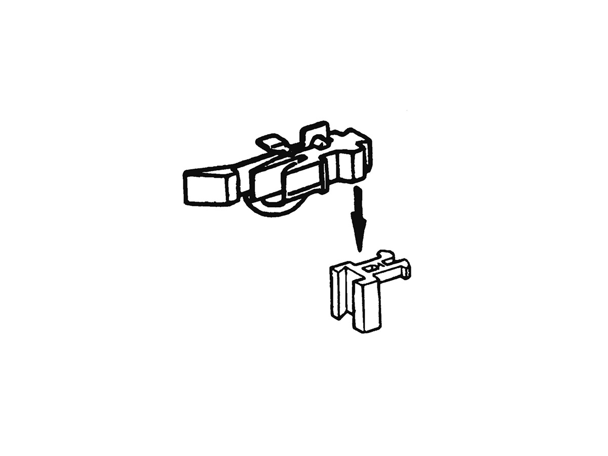

Quando, utilizzando i ganci corti Roco o Fleischmann, l' aggancio è troppo "serrato", si può utilizzare questo sistema di Roco:
Roco__40286.jpg [ 75.14 KiB | Osservato 3084 volte ]
Nasce per regolare in altezza l' aggancio, ma, nel contempo, lo allunga di quel tanto che basta.
Nell' immagine vedete il particolare gancio corto Roco a coda di rondine da utilizzare, ma esiste anche analogo gancio corto a coda di rondine di Fleischmann.
Solitamente basta installarne uno solo, ossia ad un solo dei rotabili da agganciare, ma qualora non fosse sufficiente, basta usarne due, ossia ad entrambi i rotabili da agganciare.

Concordo con Stefano.
I corti Roco con incastro a coda di rondine sarebbero ottimali. La possibilità di regorarne l'altezza consente anche un adeguato adattamento tra modelli di diverse marche la cui presa ad innesto NEM potrebbe variare di qualche decimo di mm. sul piano del ferro.
Tra l'altro, ad es. i "vecchi" E626 Roco, se non sbaglio sono predisposti solo per essere equipaggiati con questo tipo di gancio. E così ho fatto. Anche in questo caso però bisogna mettere in conto che col tempo il minuscolo incastro a tassello tende ad aprirsi un po' e il gancio... vola via!
Insomma, su alcuni dei miei rotabili (non solo gli E 626) sono effettivamente montati questi ganci, ma tutto il resto del mio parco monta i ganci a baionetta di cui ho pubblicato foto nella pag, precedente.
In altri casi, su alcuni carri "datati" che comunque per ragioni varie ancora mi interessano, e magari non hanno innesto a norma NEM, né timoni di allontanamento, ho lasciato giocoforza i vecchi ganci ad occhiello.

Come già suggerito da qualcuno (e faccio così anch'io) in certi rotabili difficili che vanno distanziati di pochino , inserisco i portaganci "a coda di rondine" (vedi qualche post sopra) per aumentare di pochino la distanza fra di loro....
Così si mantiene la compatibilità e non si fanno modifiche irreversibili a ganci e portaganci , con lo scotto in rettilineo di pochissimo spazio in più.

Io però non ho detto i ganci a coda di rondine, ma intendevo proprio i portaganci con innesto a coda di rondine per i ganci corti Roco, quelli che si vedono nel disegno appena sopra in questa pagina.
Dei portaganci non ho mai né visto né sentito commenti negativi sull'accoppiamento fra gancio e portagancio (che mi pare abbastanza rigido e fisso) che permette appunto di regolare l'altezza e aumenta la distanza fra i rotabili di una distanza non troppo invasiva come impatto estetico.
