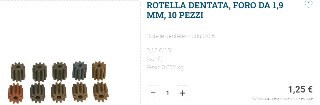

Anche secondo me le ruote dentate di Lineamodel sono di un materiale molto simile alle originali e si possono fessurare.
Io ho sempre usato queste (www.opitec.it), che dopo un'alesatura del foro a 2,4mm, funzionano molto bene.
Nel caso di interferenza con il carter si può intervenire sia allargando la finestra del carter o riducendo il diametro dei denti da un lato della ruota.
2023-06-15_082402.jpg [ 53.3 KiB | Osservato 511 volte ]
