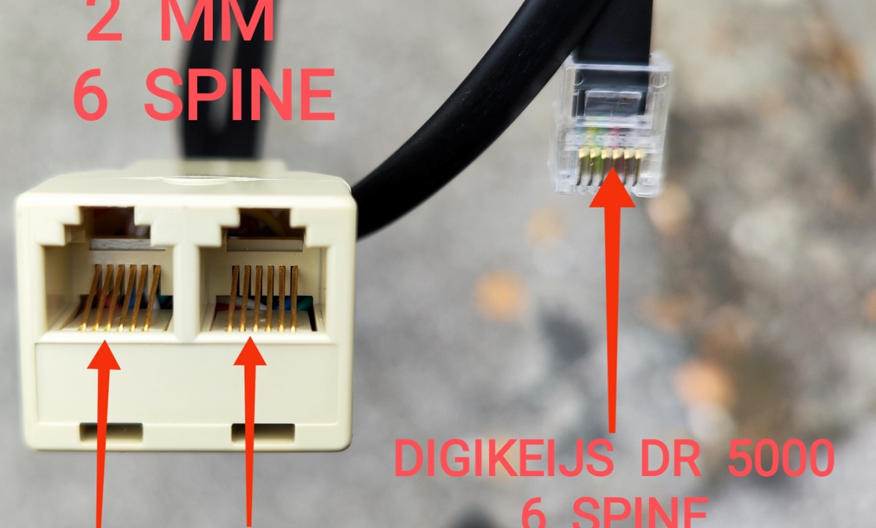

Per inciso, anche uno sdoppiatore a 6 poli fa egregiamente il suo dovere ma i due poli in più non saranno utilizzati.
Quelli a 4 poli in genere sono più facilmente reperibili in qualsiasi brico.
Una volta c'era da stare attenti a che nessun cinesino distratto avesse invertito i poli: quanti ne ho dovuti testare! e su una buona frazione sono dovuto intervenire per "raddrizzarli".
Mario

Solo una volta c'era da stare attenti? Perchè ora i cinesini starebbero più attenti? E come faresti a testarli?

Fai una ricerca di "Tester di Rete per Cavi LAN ETHERNET RJ11, RJ12, RJ 45" e trovi apparecchietti per tutte le tasche.
Una volta che sei in possesso di due/tre cavi che superano il test, li colleghi alle uscite dello sdoppiatore.
Il test deve essere superato per ogni coppia di cavi.
Mario

Anche se, nello sdoppiatore telefonico sarebbe bastato un connettore a 4 spine, ho preferito andare sul sicuro adottandone uno a 6 spine come da foto. Giusto?
MM.jpg [ 167.33 KiB | Osservato 831 volte ]
